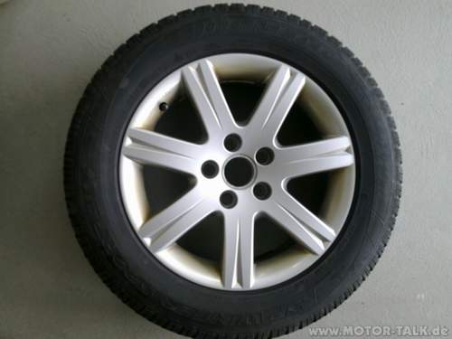

Servus,
also das mit dem Nabendeckel sehe ich nicht so unproblematisch. Der Durchmesser ist nicht immer identisch, selbst unter den VW-Felgen nicht.
Mit der Qualität sehe ich das auch so. Hatte nen Audi A6 (C5 aus 2004) mit Zubehörfelgen (Felge AUTEC Nameweißichnichtmehr 205/55/16), die gingen beim Räderwechsel immer etwas schwer von der Nabe, da blühte das Material immer auf . Beim A6/C6 aus 2007 mit Original-Audi Felgen (225/55/16) gingen die Räder immer ohne Probleme ab. Man hat auch an der Innenseite (Anschraubfläche an der Radnabe) der Zubehörfelge gesehn, dass diese das Wintersalz nicht so gut vertragen hat, obwohl diese vom Reifendienst als WR-Kombi verkauft wurde.
Ein Vorteil der Originalfelge ist, wenn man Sommerräder auf Alus hat benötigt man keinen 2. Satz an Radschrauben für die Winterräder.
Ich würde nach ner günstigen Original-Felge Ausschau halten.
Übrigens hab ich noch nen Satz Winter-Alus vom C6 mit abgefahrenen Reifen liegen (mit ABE für den Passi). Bei Interesse könnte ich testen, ob der VW-Nabendeckel drauf passt, ABE zusenden usw.....
