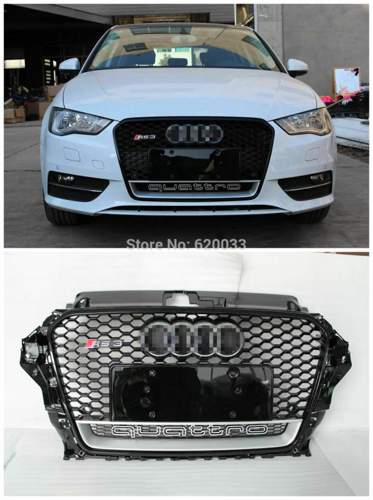

Will Mir dem Quattro Schriftzug für den Grill bestellen den viele Haben den ja im RS Grill.
Woher bekomme ich den ? Wer kann Mir den link schicken?
Habe im Netz nichts gefunden!
Danke!

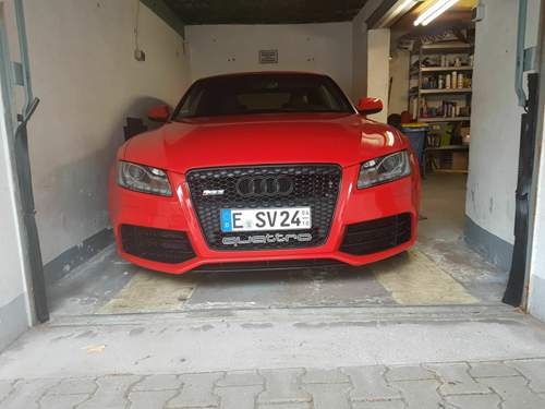

@sTTefan schrieb am 1. Juni 2018 um 09:46:45 Uhr:
bescheidene Frage: Muss der Grill raus, um den Schriftzug von hinten zu befestigen oder wie wird der angebracht?
Nein, der Grill muss nicht raus ;)
Das Badge ist von hinten mit 3M Klebeband beschichtet, dass hält aber wegen der leichten Wölbung und der schmalen Waben nicht ganz von alleine, bzw. es besteht das Risiko das es irgendwann mal abgeht . Ich habe die Stege die der Verschraubung des Badges dienen mit einem Cutter rausgetrennt ( sieht schöner aus ) und das Badge zusätzlich mit 2 kleinen schwarzen Kabelbindern genau zwischen den äußeren Buchstaben Q und O befestigt. Die Kabelbinder kann man sich etwas "vorbiegen" und dann von vorne schön durchziehen. Die Nase am Kabelbinder dreht man dann mit den Fingern nach hinten.
Die kleinen Kabelbinder sind nahezu unsichtbar wenn man nicht gerade mit der Nase vor dem Badge hängt und weiß das sie zwischen Q und O sitzen.

Top Danke, bei Audi gibts den nicht einzeln ?
An die Leute die ihn Schon Haben kann Mir den schriftzug einer Ausmessen Bitte?
Die Länge Weis ich, mir geht es um die Breite und dicke.
Kann das einer einstellen Bitte? Will den in den normalen A5 Grill integrieren!
Danke!
Nein, Audi verkauft den nicht einzeln.

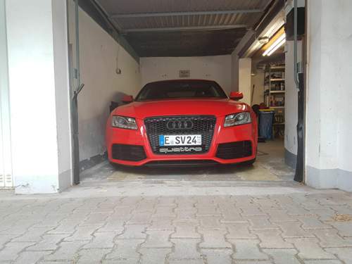

Also.... auf dem Grill sieht es beim S5 meines Erachtens nach nicht aus - dezent und trotzdem ein "Hingucker" ist es bei "Nicht-RS5-Grills" unten über dem Spoilerschwert.
Meines kam gestern aus England an und wurde heute direkt mal angebracht - beim S5 passen die äusseren Befestigungen auf die Spoilerschwert-Stege , in der Mitte habe ich die Schraube durch das erste T gesetzt und natürlich schwarz lackiert ( wie die anderen zwei Schrauben auch ). Die zwei nicht genutzten inneren Haltestege im Schriftzug habe entfernt - sieht so fast aus wir "Original" ;)
.. ich finde das Ding ziemlich "geil" ;)
