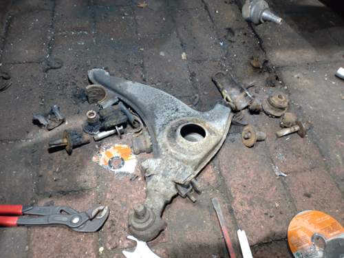

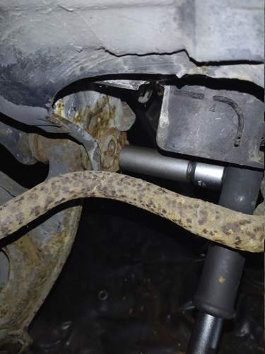

Moin,
ich hab gestern den rechten Querlenker ausgebaut, der linke ging plug and play.
Aber rechts waren beide Bolzen fest.
Da ich nur eine 125er Flex habe, bin ich auf die Idee gekommen den Querlenker abzusägen, dann bin ich einfacher an den Bolzen gekommen.
Bei der Flex immer mit Schutzbrille arbeiten.
Meine Flex hat zwar eine Abschaltautomatik und noch paar Spielereien.
Aber ich bin abgerutscht und die Flexscheibe ist gesplittert. Mir wurde vorher aus gutem Grund empfohlen nur eine 1mm Scheibe zu nehmen. Es hat im Gesicht zwar gezeckt aber die Schutzbrille hat meine Augen geschützt.
Der original Querlenker ist kaputt aber die Karosserie ist ganz und es hat auch nur zwei Stunden gebraucht.
Mit Brenner erhitzen und mit WD40 hatte ich an einem anderen Tag vorher schon probiert, die Bolzen wollten sich nicht überreden lassen.

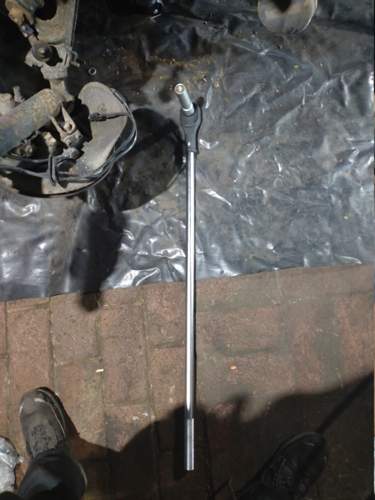

Hier kann man die
KS Tools 911.3410 3/4" Umschaltknarre, 24 Zahn
mal im Einsatz sehen, damit hab ich sogar die Mutter samt Bolzen vom Querlenker abreißen könne.
1750Nm hält das Werkzueg aus :-)

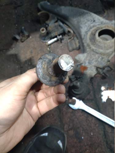

Das ist die gehasste Situation wo Aluhülse sich mit Bolzen / Schraube bombenfest verbindet. Hab ich kein einziges Mal aufbekommen. Hab versucht, Bolzen mit Wacker Stemmhammer durchzuprügeln, ging nicht.
Ich nehm auch die Säbelsäge wo es geht.

Kleiner tip für solche Werkstoffkombinationen: Beim Einbau ordentlich fetten, dann hast du meistens weniger Ärger
Zwar flucht man und hast man dich dann beim Spureinstellen vielleicht. Aber alles ist gängig!
Ich Fluche immerwieder wenn ich an meine eingeschmierten Schrauben und Bolzen mal rann muss, aber sie gehen immerhin auf und raus!
