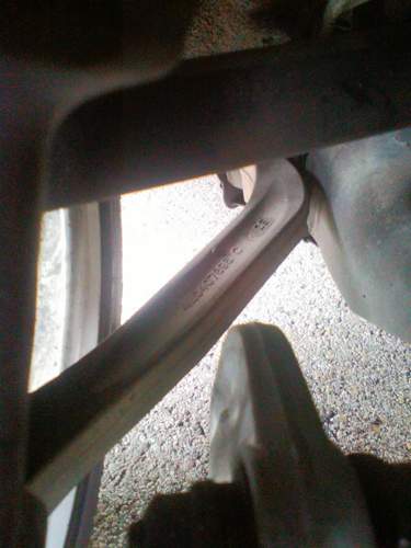

Themenstarteram 30. April 2017 um 17:19
Hallo zusammen, ich hab die befürchtung das bei mir die unteren Querlenker kugelköpfe ausgeschlagen sind oder halt was anderes, aber wie prüf ich die im eingebauten zustand am besten die unteren dicken 2 kugelköpfe... habt ihr einen tip und eine prüfanleitung für mich oder eefahrungswerte.
Das problem ist ja das einer von unten und einer von oben drin steckt.

Meinst du die beiden unten am Radlagergehäuse ? Normalerweise sollte kräftiges dran ziehen und drücken schon was erkennen lassen. Beim fahren auf unebener Fahrbahn kannst du aber noch kein poltern hören, so wie es die D2 gerne hatten ?
Themenstarteram 30. April 2017 um 17:42
genau die 2 meine ich. doch ich meine ein poltern ab und an wahrnehmen zu können. nur weiß ich nicht woher es kommt. mit einem montierhebel ist nichts zu erkennen wenn man versucht zu knippen oder zu hebeln.

Am einfachsten zu testen ists tatsächlich auch ner Bühne und dann mit Knippeisen mal alle Lager und Köpfe abgehen.

Wenn man von Hand oder mit dem Montierhebel nichts festellt würde ich abwarten, und zwar solange, bis man beim fahren was hört oder merkt. Unser alter D2 früher polterte, aber beim TÜV keine Mängel. Daher würde ich solange wieder warten, bis man beim fahren was merkt oder hört, denn da sind die Kräfte ja größer.

Hier mal Bilder, welche Gelenke gemeint sind.
