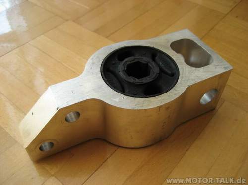

http://imageshack.us/photo/my-images/685/lenker.jpg/
also die vorderen sind eigentlich keine Probleme. Musste ich selbst auch auf beiden Seiten ausbauen, da bei mir Nummer 2 total ausgeschlagen war und Nummer 3 schon einige Risse bekommen hatte.
Sollte nicht gerade wie bei mir eine von den drei Schraube (Nummer 1) durch zuviel Rost abbrechen, ist die Aufgabe inherhalb von ner guten Stunde erledigt. Am besten nen Schlagschrauber verwenden und mit dem richtigen Drehmoment anziehen. Laut meinem KFZ-Nachbar haben wir Nummer 3 mit 120Nm und Nummer 2 mit ca.80Nm und Nummer 3 mit "glaub" ich 60Nm angezogen. Aber Angaben alle ohne Gewähr davor bitte nochmals nachfragen. ;)
Wenn es abbricht, dann einfach nen guten Eisenbohrer nehmen und wieder nen Loch reinbohren. Die drei Schrauben sind wohl reingeschlagen, kann man also nicht so ohne weiteres rausholen.
Danach einfach ne passende Schraube einsetzten. So musste ich nicht auch noch die dortige Aufhängung ersetzen.

Ach und sollte bei irgendjemandem ebenfalls die Gummilager (Nummer 2) ausgeschlagen sein. Entweder das originale Auspresswerkzeug besorgen oder es mit nem Schraubstock auspressen/einpressen.

Auspresswerzeug hatte mein Nachbar leider nicht. Mit viel Schmiere und nen paar Hülsen haben wir es mit nem Schraubstock aus- und eingepresst. ;) Ist nen bisschen gefummel und dauert länger, aber es geht auch.
Beim Auspressen von Nummer 2, den sozusagen Gumideckel wegschneiden, dadruch geht es leichter. Was ich damit meine sieht man wenn nen neuen in der Hand hält.
Hier noch nen Bild der Lager: http://imageshack.us/photo/my-images/560/lager.jpg/

Nummer 2: Gummimetall-Lager, 1K0 407 182 ca. 13 €
Nummer 3: Lagerbock, 3C0 199 231 D, ca. 50 €
Das ganze zweimal ist nen Preis von ca. 130 €.
Querlenker (Guss-Ausführung), 3C0 407 151 E, ca. 175 €
Als Bemerkung steht dabei noch "Aluminium", es ist mir aber nicht ersichtlich ob bei diesem Preis die Lager dabei sind.
