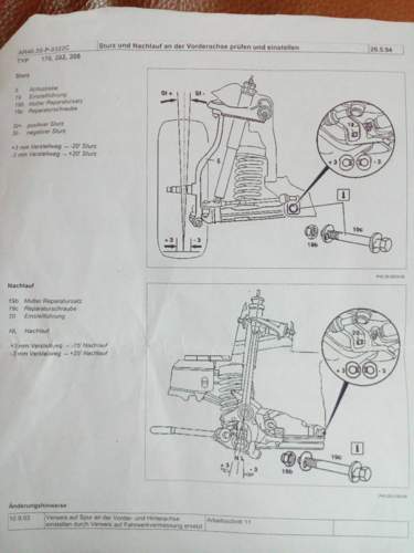

Festziehen der Schrauben des Querlenkers erst wenn entweder der Wagen auf den Rädern steht oder den Querlenker soweit anheben wie das Fahrzeug im Stand einfedern würde. Sonst gehen die Lager des Querlenkers gleich wieder kaputt. Du solltest auch darauf achten das du einen Querlenker kaufst der ein Hydrolager hat damit beide Seiten gleich sind.
Es kann sein das eine oder mehrere der inneren Querlenkerschrauben Sturzkorrekturschrauben sind.
Mit diesen kann Sturz und Nachlauf beeinflusst werden falls diese mal außerhalb der Toleranz sind.
Deshalb beim Ausbau den Schraubenkopf festhalten und nur die Mutter drehen, nicht die Schraube.
Evtl. vorher die Stellung der Schraubenköpfe kennzeichnen um sie hinterher genau so wieder einzustecken.
Nach dem Ausbau erkennt man die Sturzkorrekturschrauben eindeutig an Ausfräsungen am Schaft.
Hat keine der Schrauben Ausfräsungen, sind es die ganz normalen Schrauben wie vom Werk verbaut.
