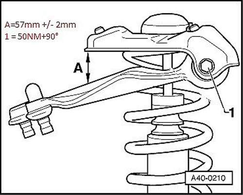

Hallo zusammne,
möchte nach nunmehr 275 000 Km die Querlenkger und die übrigen Teile tauschen.
Nun habe ich mir schon einige Beiträge in der Sufu durchgelesen und immer wieder kam
die Info, dass einige Schrauben erst richtig Festgezogen werden sollen wenn der Wagen auf
dein Räder - also unter Last - steht.
Welche Schrauben sind denn gemeint??

Das sind nur die Schrauben vom vorderen und hinteren unteren Querlenker am Stoßdämpfer sowie an der Befestigung am Agregateträger. Die Koppelstangen zieht man auch unter last fest. Muss man aber nicht zwingend.
Alle Kugelköpfe kannst du direkt fest anziehen. Die Lenker oben müssen genau wie die alten festgezogen werden . Brauchen eine vorspannung. Diese in keinem Fall erst festziehen wenn das Auto steht .Muss vorher gemacht sein.

Na sicher erst im belastetem Zustand anziehen.
Ist doch auch logisch. Es würden sich die Gummis in den Buchsen extrem dehnen und man hat nicht lange Freude an den neuen Lenkern.
Ausnahme sind die beiden oberen.
Wenn man die Nacheinander wechselt, hat man den Nachbarlenker noch als Referenz.

@rudiraser schrieb am 15. Januar 2015 um 20:52:30 Uhr:
DAS verstehe ich irgendwie nicht.....
Ich weiß zwar, dass es diese Einstellmaße gibt, war aber bisher der Meinung,
die oberen Lenker würden vorher auf die Maße eingestellt werden, weil man nachher
schwer zum Festziehen daran kommt.
Das die eine Vorspannung haben müssen, habe ich noch nie gehört!
Ist dem wirklich so??
Weil mit Vorspannung werden die Gummilagerung ja auch extrem verdreht, was ja
auch auf die Haltbarkeit gehen würden.....
Ich denke ob nun mit einstellmaß oder im eingefedertem Zustand ist egal da es ja auf Gleiche hinaus läuft.
Aber wie ist denn das einstellmaß?
Da es damit, wie du schon sagst, ja eine enorme Erleichterung beim verschrauben ist.
Ja, so dachte ich bisher auch.
Aber, Zitat von Akleinol, er spricht ebenfalls von einer Vorspannung:
"Die Lenker oben müssen genau wie die alten festgezogen werden . Brauchen eine Vorspannung.
Diese in keinem Fall erst festziehen wenn das Auto steht .Muss vorher gemacht sein."
Wer kann denn nun definitiv sagen, ob wirklich eine Vorspannung erzeugt werden muss oder nicht
(was ich mir irgendwie nicht vorstellen kann…)??

Die oberen muss man natürlich vorher festziehen.
Entweder nach den Vag Einbaumaßen, oder nacheinander.
Erst einen ausbauen, dann hat man beim Einbau ja noch den Nachbarlenker als Referenz.
Sicherer natürlich nach Einbaumaß.
Bei den unteren Lenker kann man die Zapfen auch vorher festziehen 125nm. Auch die 100er Schraube vorher mit 50Nm
Im eingefedertem Zustand sind festzuziehen:
Die unteren Querlenker Motorseitig mit 90Nm+ 90Grad, am Dämpfer auch und die Koppelstangen. Oben glaub ich 40nm+90 und unten 60nm.
Da müsste ich nochmal genauer nachschauen.

Wenn schonmal neue reingekommen sind, dann lieber nach Einbaumaß.
@rudiraser schrieb am 19. Januar 2015 um 12:32:04 Uhr:
Warum vorher festziehen?
Mir leuchtet das immer noch nicht so recht ein....
Als ich vor 1,5 Jahren die oberen Lenker gewechselt hatte, da war sogar ein Warnhinweis aufgeklebt,
dass nur im entlasteten Zustand festgeschraubt werden darf!
Ich könnte mir vorstellen, dass man sich mit dem "vorher Festziehen" die Arbeit
erleichtern möchte und schraubt die Dinger entsprechend den Hilfsmaßen fest.
Weil wirklich gut kommt man da ja im eingebauten Zustand nun wirklich nicht dran.....
