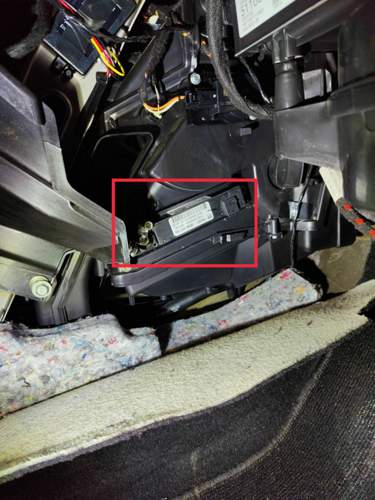

Ich war erstaunt wie easy es doch von der Hand ging.. Verkleidung im Beifahrerfußraum entfernt, Blinddeckel aus dem Lüftungsschacht geschnitten, und die Heizung eingebaut. Fertig.
Kabel für die Spannungsversorgung habe ich auch schon hier liegen, die Steuerleitung vom Lüftungsmodul kommend wird dann auch noch in die richtigen Kontakte Eingepinnt.

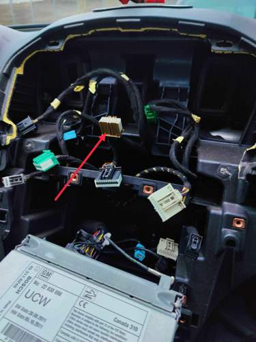

Kann da leider nicht helfen , bin aber auf Fehlersuche bei "meinem" Quickheat. Hast Du vieleicht Bilder vom Blinddeckel und wo der ist? Und von wo nach wo genau geht die Steuerleitung? mfg
Themenstarteram 21. Januar 2022 um 20:57
Hab leider nur ein Bild. Da sieht man die Heizung im Kanal. Das andere Bild ist die Steckverbindung zum Steuergerät der Belüftung. Dieses sitzt hinterm Display im Armaturenbrett. Von dort gehen die benötigten Signale zur Quickheat Einheit ( 3 poliges Kabel VT, VT/GN, und GB/GN)
Mehr kann ich dir auch nicht sagen. Mein Problem ist im Moment die Programmierung ^^

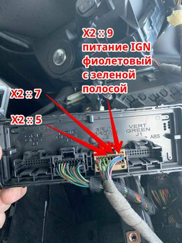

Wo du grade Russland sagst.. Hab im Netz dazu Bilder gefunden wegen dem Anschluss. Schein ein Auszug vom Stromlaufplan zu sein.
LG
9zaaagdu9ea
2e59445s-960
Na das habe ich ja alles da :-) deswegen würde es über mich laufen. Ich müsste nur die VCI Programmierung in Auftrag geben. :-).
Wenn du etwas übersetzt haben möchtest sag Bescheid.
Auf dem ersten Bild steht z.b.
"X2:9 Spannungsversorgung IGN violett mit grüner Linie".
Themenstarteram 22. Januar 2022 um 11:33

Ja dank google übersetzer konnte ich auch schon einiges herausfinden. Original kommt das IGN (ignition (Zündung)) Signal von woanders her. Aber man kann es wohl auch, wie in dem Bild gezeigt, von diesem Stecker abgreifen. Und genau so werde ich es auch anschließen. Dann sollte hardwaremäßig alles fertig sein.
Ich würde dann Mal fragen was die Programmierung kosten würde und werde mich melden..
