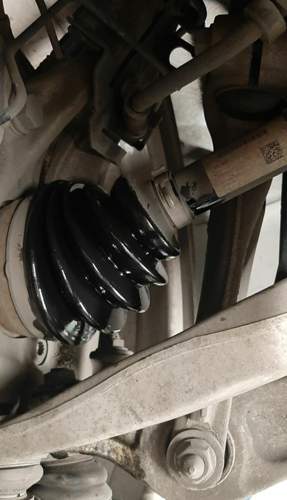

Quietschen bei eingeschlagenem Lenkrad
wenn ich voll einlenke (egal ob nach Links oder nach Rechts)
dann kommt ein geräusch von den Reifen(?) das sich anhört wie Gummi das zerquetscht wird / quietscht.
Originale 17 Zoll (225 Rest weiß ich nicht) mit Sommerreifen hatte ich das Problem nicht.
Originale 17 Zoll (225 Rest weiß ich nicht) mit Winterreifen hatte ich das Problem.
Neue 19 Zoll (245/35/19) mit Sommerreifen habe ich das Problem.
Ich weiß es kann an vielem liegen, aber ich dachte dass evtl jemand das Problem schonmal hatte und mir helfen kann
Gruß,

Kommt das quitschen nur wenn du fährst, oder auch im Stand.
Dann könnte es die Servopumpe sein. Die machen manchmal solche Geräusche über das Entlstungsventil.
Gruß Kloppi
War damit in der Werkstatt. Absolut normal und unbedenklich. Laut Info vom Werk wurde für die Achsmannschetten ein strapazierfähigeres Material als in der Vergangenheit verbaut. Mit dem Geräusch müsse man leben, es sei "Stand der Technik".
Ist bei mir auch. Langsam anfahren, lenken dabei. So ein knartschen. Kann nicht normal sein bei so einem Auto. Ich werde beim Reifen wechseln nächste Woche auf der Bühne mir das genauer anschauen. Melde mich dann noch mal.

Klingt schlimm, ist aber der Faltenbalg an der Antriebswelle und normal. Durch das volle Einschlagen (was man sowieso nicht machen sollte), reibt dieser und macht Geräusche.
Das Argument mit der "Preisklasse" ist auch unnötig, Reifen machen beim Rollen Geräusche, eine Lüftung pustet, ein Diesel nagelt und Faltenbalge quietschen eben wenn man sie stark beansprucht.

Die Info finde ich interessant, unser B9 macht erst solche Geräusche, wenn man stark einschlägt und dann losrollt.
Wie gesagt Geräusche macht es nur bei voll einschlag..
Kleine randinfo die ich heute bemerkt habe: ich bin heute ca 70km auf Autobahn hin und zurück gefahren und das Geräusch war nicht mehr da als ich zuhause ankam.. Ich glaube sobald man etwas fährt und das Auto warm ist geht's weg.. Kein plan..

Problem gelöst innerhalb von 5 min.!
Hab ich ja geahnt! Die Aussage ist dann wohl auch nicht zutreffend und stimmt nicht!!!
