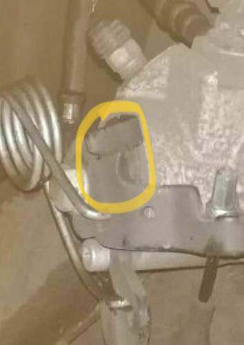

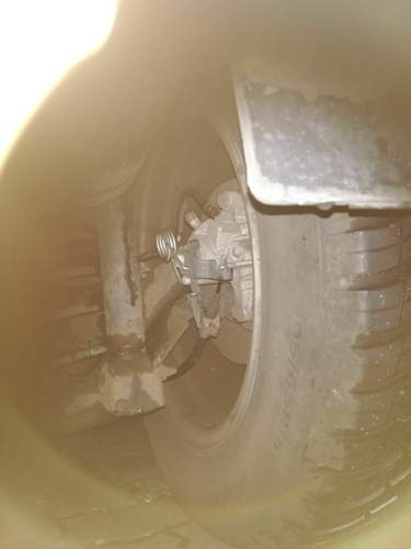

Aber wo ist das Problem selbst wenn der Wagen tiefergelegt ist hinten einfach mal ein Foto von den Bremssätteln zu machen und nachzusehen bzw hochzuladen dann können wir dir sagen ob die dran sind oder nicht!
