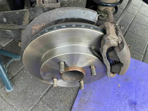

Hallo liebe Forumsmitglieder,
Ich bin Felix, 20 Jahre alt und fahre einen alten Mondeo Mk2 BNP (Kombi/Turnier).
Der Mondeo ist eigentlich in einem ziemlich guten Zustand aber ich habe folgendes Problem:
Ich habe seit letzten Sommer bei meinen Alufelgen in rechts kurven ein quietschendes bzw. eher wimmerndes Geräusch. Es tritt auf, wenn ich um ziemlich enge kurven mit relativ niedriger Geschwindigkeit fahre, also nicht auf der Landstraße oder so.
Zuerst war für mich klar, das müssen die Radlager oder ähnliches sein.
Doch jetzt kommt das kuriose: Bei meinen Stahlfelgen habe ich dieses Geräusch nicht. Kaum waren die nämlich drauf (Winterreifen), gab es die Geräusche nicht mehr.
Nun habe ich aber auch für den Winter Alufelgen geschenkt bekommen, die sind seit gestern drauf, und ich habe das Geräusch wieder.
Ich verstehe die Welt nicht mehr. Das muss irgendetwas mit den Rädern/Reifen/Felgen zu tun haben oder?
Ich habe bereits den Stand des Servoöls kontrolliert und auch mit offenem Deckel komplett hin und her gelenkt da ich dachte, das vielleicht Luft im System ist.
Die Felgen bzw. Reifen schleifen nirgends, das habe ich bei beiden Alufelgen kontrolliert. Auch sonst macht das Fahrwerk keine untypischen Geräusche und die Felgen sind auch für das Fahrzeug eingetragen.
Ich versuche in den nächsten Tagen das Geräusch mal aufzunehmen, werde dann hier einen Link für Youtube hochladen damit ihr es Euch mal anhören könnt.
Es wäre mega gut wenn mir jemand einen Tipp hat. Ich habe schon viel im Internet umhergeschaut aber bin bisher leider nicht fündig geworden. Werft einfach mal ein was eure Ideen sind, dann kann man sich. drüber unterhalten.

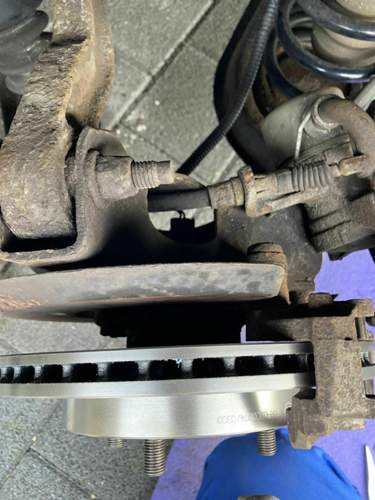

Hinter den Bremsscheiben hast du ein Blech zum Schutz .
Wenn dieses nun zu nah an den Scheiben oder Sattel ist,gibts da einen Schleifkontakt,
Einfach ein Stück nach hinten biegen und gut ist, muss nicht aber kann...Wäre die einfachste Lösung
Hier siehst du was ich meine

bieg doch einfach das Blech das hinter der Bremse ist ein Stück nach hinten , 1 Minute arbeit.
wenn Geräusch weg dann Ursache gefunden
Hallo Heinz,
danke nochmal für deine Antwort. Das Ankerblech war bei mir aber nicht das Problem, das war in seiner ursprünglichen Form wie sonst auch.
Ich habe mir einfach ein Herz gefasst und auf der Hinterachse sowohl Beläge als auch die Scheiben neu gemacht. Und siehe da; das Geräusch ist tatsächlich weg. Ich bin bisher knapp 200km gefahren und höre nix mehr von einem Wimmern.
Ich hoffe natürlich das bleibt so, bin aber optimistisch.
Warum das Geräusch bei den Stahlfelgen dann aber nicht zu hören war, ist und bleibt ein Rätsel.

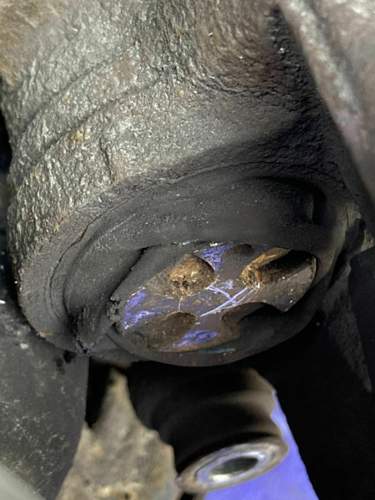

Beim zurückdrehen des Bremskolben auf der linken Seite ist mir aufgefallen, dass das Gummi rissig ist.
Kann mir jemand sagen ob das schlimm ist? Und wenn ja, kann man das Teil einzeln ersetzen oder benötigt man direkt einen kompletten Bremszylinder?
Habe auch noch einige Bilder reingepackt, da kann man das auch nochmal ordentlich erkennen.
Wenn jemandem sonst noch irgendwelche Kleinigkeiten/ Unstimmigkeiten auffallen, gerne melden.
