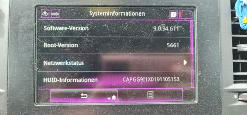

Bin seit gestern auch stolzer Besitzer einen Megane Grandtour
Jetzt wollte ich das r link 2 Updaten mit der Software die bei Renault angezeigt wird
Habe 3 verschiedene usb sticks ausprobiert und bei allen 3 zeigt er mir an das keine Medien bereitstehen bzw das das Radio von selbst erkennt das eine neue Software zur Verfügung steht
Vielleicht kann mir hier einer helfen bin am verzweifeln
Auch mit dem iPhone spielt er keine Musik ab
Er zeigt mir an das das iPhone zwar gekoppelt ist und auch das telefonieren funktioniert tadellos aber spielt halt keine Musik ab

https://easyconnect.renault.de/software-upgrade/r-link2 bzw. die PDF-Anleitung dort beachtet, insb. den Teil mit FAT32?

Bevor Missverständnisse entstehen: Das FAT32 kann man selber formatieren, danach sind halt alle Daten auf der formatierten Partition weg, vorher sichern. Ggf. auch frisch partitionieren. Manche Sticks haben auch Sicherheitsfunktionen wodurch sie sich zuerst als CD-Laufwerk anmelden, womit so Multimedia-Kram nicht umgehen kann.

Im Hauptspeicher, des iPhones muss ein Lied (mp3) gespeichert sein, sonst erkennt das R-Link dein Gerät nicht.
Also heute über die Toolbox das naviupdate draufgezogen und ins Radio alles hat geklappt...sobald ich das Update für das Radio auf den usb Stick kopiere und ins Auto reinstecke passiert nichts außer das er mir die Meldung Medien nicht erkannt oder so anzeigt
Moment.. Ist es nicht eigentlich so das du erst das System updaten musst damit du dann das Navi updaten kannst?
Bist du evtl schon auf der neuen Version?
Die Version in dem angehängten Bild ist drauf....aber über Renault.de hat er mir eine neuere Version angezeigt die installiert werden kann....das naviupdate ging wie gesagt ohne Probleme
Du musst in die Werkstatt. Die installieren dir eine neuere Version, danach kannst du wieder alles selber machen.

Bei der Version ist aber erstmal Schluss. Wenn du das Update bei Renault aufspielen lassen hast, dann gehts wieder weiter mit Updates.
Und das Update was Renault macht kann ich von zuhause selber nicht machen?versteh ich das richtig
