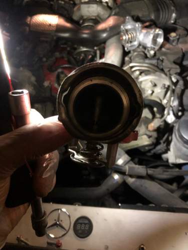

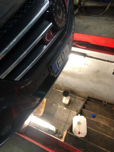

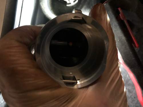

Scheiben Kleister. Da ist Einer, der schrauben kann, klar im Vorteil.
https://www.ebay.de/itm/383368768259?...

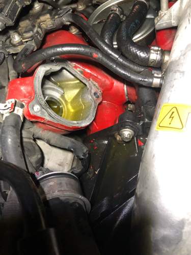

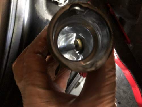

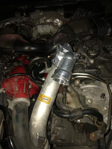

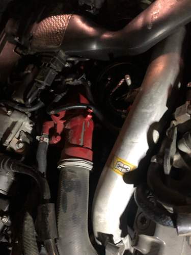

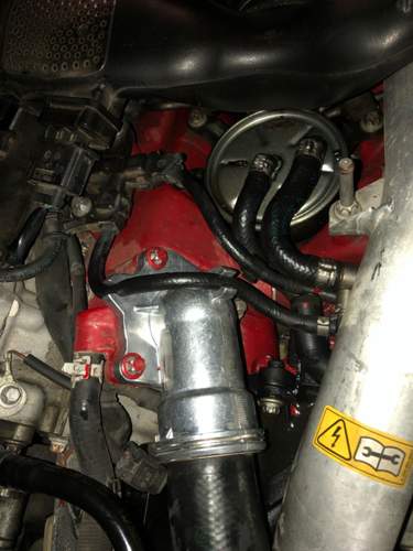

Also ich bin nur Hobby Schrauber und Anfänger, aber das war jetzt keine so große arbeit. Danach noch etwas Kühlwasser auffüllen und fertig.
Irgendwas stimmt mit dem Verein nicht. Der Wahler (Mercedes Teil) kostet ~190€.
https://...mercedes-originalteile.de/.../...-Therm-mercedes-1.html?...
Geübter Mechaniker braucht nicht mal eine Stunde dafür. Unverschämte Rechnung.

Im Thermostat ist eine Gummidichtung, die sich auflösst und der Thermostat dann dran hängen bleibt.
