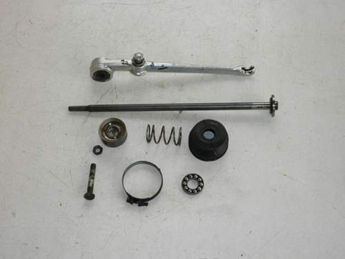

Ich habe vor 4 Jahren eine R100R mit 60 PS , Baujahr 1992 erworben und hatte bisher keine Probleme mit dem Fahren oder Technik.
Am Wochenende war ich mal wieder unterwegs und nachdem ich sie zu Hause wieder abgestellt habe, ist mir folgendes aufgefallen.
Im Leerlauf "schleift" anscheinend die Kupplung (es hört sich schleifend an) und das Hinterrad läuft immer ein bissal mit (Motorrad steht auf dem Hauptständer). Ziehe ich die Kupplung (auch im Leerlauf), läuft der Motor rund und ohne "Schleifgeräusche" (also normal)!

Motor an, Hauptständer, Leerlauf drin, Hinterrad läuft in der Luft leicht mit..........vollkommen normal.
Kupplung ziehen, Hinterrad steht still, .........auch normal
Erklärung: Eingekuppelt dreht die Getriebeeingangswelle mit Motordrehzahl mit und durch die Viskosität des Öls dreht sich die nun lastfreie Ausgangswelle mit, was das Hinterrad leicht in Drehung versetzt.
Es ist also erst mal nix "kaputt".
Das schleifende Geräusch würde mir mehr Sorge bereiten. Stell den Bock auf den Hauptständer, lass die maschine im Leerlauf laufen (dann ist das Geräusch ja da, oder?) nimm einen Eisenstab, Metallrohr oder einen Schraubendreher......ein Ende ans Ohr (beim Schraubendreher den Griff) und mit dem anderen Ende wie mit einem Stetoskop vom Hinterachsgetriebe abschnittweise nach vorne zum Getriebe und dann weiter zur Kupplung vorarbeiten.
Damit kannst du das geräusch lokalisieren.
Ist es hinten am Hag, kann es von den Bremsbacken der Trommelbremse kommen, oder vom HAG selber, ist es am Übergang Schwinge-Getriebe, könnte es auch das Ausgangslager sein (häufiger Defekt)

So wie Du das schilderst, könnte das auch vom Getriebe kommen. Das im Leerlauf das Hinterrad etwas mitläuft, ist insbesonders bei kaltem Öl zu beobachten. Steht das Hinterrad, wenn Du im Leerlauf die Kupplung ziehst? Wenn ja, dann scheint die Kupplung ja richtig zu trennen.
Mach doch mal eine Gegenprobe: Motor aus, Leerlauf eingelegt, Motorrad auf dem Hauptständer und dann dreh mal das Hinterrad in Fahrtrichtung. Hast Du dann auch ein schleifendes Geräusch?

Ich weiß im Moment gar nicht genau wie die Kupplung bei den älteren R aufgebaut sind aber die haben doch auch sowas wie ein Ausrücklager oder? Danach klingt es für mich.

ich habe jetzt die Gegenprobe gemacht und tatsächlich habe ich auch ein schleifendes Geräusch im Leergang bei ausgeschalteten Motor, wenn ich das Hinterrad in Laufrichtung drehe.......
das ist wohl sehr schlecht... oder? was ist dann jetzt kaputt und was darf ich wohl reparieren lassen müssen.....

so.... jetzt habe ich von einem Freund eine Adresse bekommen von einem guten Mechaniker..... und die 6 Kilometer wäre ich jetzt mit der Kuh gefahren..... naja... war nix.......... wurde ziemlich schnell lauter und es hat nach Öl gerochen. Habe sie nach 1,5 km Fahrt lieber wieder abgestellt und gleich den ADAC gerufen..... er tippt auf Kupplungs- oder Getriebeschaden......
Wurde dann anstandslos zur Werkstätte hingefahren.. der Schrauber tippt mal auf den Anlasser..... dass da was defekt ist..... naja.... er hat auch gesagt.... ich brauch mich nicht zu früh freuen..... könnte genau so teuer werden....

Der Anlasser liegt aber nicht im Öl.
Und bei gezogener Kupplung geht der in Endstellung?
