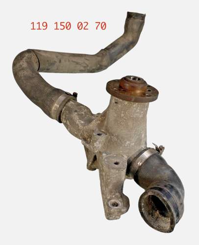

ich habe mir einen R129 SL500 Bj. 1992 zugelegt und hatte bereits auf der Rückfahrt vom Verkäufer einen Riemenriss.
Kurios, da der Riemen zuvor vom Vorbesitzer frisch getauscht wurde. Fahrzeug wurde demnach in die MB-Werkstatt geschleppt und ein neuer Riemen montiert.
Bereits nach 20km Fahrt ist der Riemen wieder an der Seite Richtungung Kühler aufgerissen.
Es ist zu sehen, dass der Riemen zwischen Wasserpumpen-Scheibe und Lüfter-Scheibe nicht sauber läuft. Speziell auf dem Lüfterrad läuft er bereits auf dem erhöhten Rand der Scheibe.
Rein optisch steht die Scheibe vom Lüfter zu weit innen, bzw. die Scheibe der Wasserpumpe zu weit außen.
Die Werkstatt vermutet falsche Riemenscheiben und/oder falsche Wasserpumpe, was ich aber so nicht nachvollziehen kann.
Laut Teilekatalog sind jedoch die korrekten Riemenscheuben verbaut:
Wasserpumpe: A1192050210
Lüfter: A1192000105
Was meint ihr?

@maxgew
Ja die Teilenummer 119 200 01 05 ist richtig. - aber das Teil selbst ist falsch, da die Scheibe mit der der Ventilator angetrieben wird, sollte die im Bild sein - also der Riemen ist falsch aufgelegt, da diese Scheibe mit der Rückseite des Riemens angetrieben wird, meine ich, aber 100% sicher bin ich nicht, da ich die FIN nicht habe. Also bitte die FIN angeben damit ich die Version der Spannvorrichtung sehen kann. Bin aber sicher du hast den Motor M119.960. Ohne FIN ist nix sicher.

Das kann doch nur bedeuten, daß die (gedachte) Achse dieses Lagers nicht genau parallel zu den anderen Aggregaten ist, z.B. wenn der Lagerbock gerissen ist. Der Riemenspanner kann das nicht ausgleichen. Man sollte in der Lage sein den Winkel mit den anderen Rollen zu vergleichen, z.B. mit dem Smartphone. Es gibt die Clinometer App, die für solche Anwendungen ideal ist, z.B. prüfen ob die Van Gogh/Rembrandt Gemälde in der Wohnung richtig ausgerichtet sind. Clinometer kann das in der horizontalen und vertikalen Ebene.
Bei abgenommenen Riemen sollte man jede Rolle, jedes Aggregat auf radiales Spiel prüfen. Laufen alle Rollen ohne Schlag ?

Ok, was wäre denn die korrekte Sachnummer für den Halter der Lüfters an den Motorblock?
Gibt es da verschiedene Versionen mit unterschiedlicher Tiefe?
Du solltest doch Fitzcarraldo doch mal deine FIN geben, dann kann er genau das überprüfen.
ist via PN schon passiert ;-)
Der Gusshalter ohne Lager müsste A1191552835 sein, als Zusammenbau mit Lager dann A1191500270.
Stimmt das @Fitzcarraldo1 ?
Die Teilenummer 119 150 02 70 für den Lagerbock ist richtig für deine Motornummer (119.960.12.028381) Das Teil wird immer komplett mit Lager einbaufertig geliefert, gemäß Bild 1. Ein separates Lager gibts nicht.
Die Teilenummer 119 155 28 35 existiert nicht. Das dürfte eine Gußnummer/Rohlingnummer sein, die auf manchen Teilen eingegossen ist. Solche Nummern findet man z.B. auf vielen Teilen, Zyl/Kopf, Stirndeckel, Motorblock, Wasserpumpen. Der Ersatzteilmitarbeiter bei MB kann damit nix anfangen weil es keine ET# ist. Die Ebayverkäufer bieten Teile oft unter dieser Nummer an weil sie diese auf dem Teil sehen. Wenn man bei Ebay danach sucht bekommt man dann auch Resultate.

jetzt wirds kurios, Fehler ist vermutlich gefunden:
A119 150 0270 passt nur zur Scheibe A119 200 0105
A119 150 0870 passt nur zur Scheibe A119 200 0305
In Summe haben beide Kombinationen die selbe Distanz zwischen Motorblock und Mitte Riemenscheibe.
Es gab jedoch eine Änderung in der Tiefe des Halter und Tiefe der Scheibe.
An meinem Fzg sind wahrscheinlich 0870 mit 0105 kombiniert - warum auch immer.
