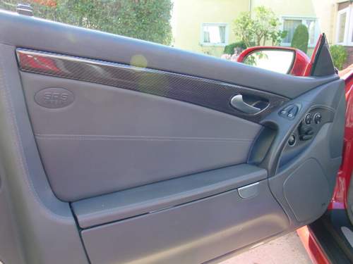

Nundenn gebe ich dir mal eine kurze Anleitung.
Du musst die Metallverkleidung welche an der Türkante ist abschrauben ist bin ich der meinung mit 10 Torx befestigt. Dann musst du die Verkleidung wo SRS Airbag draufsteht um 90° verdrehen und herausnehmen. Hier versteckt sich auch noch eine Schraube. Ich glaube 30 Torx. Dann musst du das Spiegeldreieck noch ausklipsen hierbei mit sanfter Gewalt vorgehen ist unten leicht in die Türverkleidung eingesteckt. Dann musst du die Türverkleidung , am besten mit einem Plastikkeil, von der Tür abhebeln. Hier hinter befinden sich 6 oder 7 Klipps bin ich der meinung. Du kannst auch ganz gut mit einem Keil an der Kante langfühlen. Fenster am besten runtermachen. Nun mit etwas Kraft die Türverkleidung nach oben herausziehen. Beim Einbau beachten, dass etwa auf höhe der zuziehgriffs ein Haken ist welcher in der Tür eingehackt werden muss denn sonst klapperts unter umständen. Nun die Stecker und den Bowdenzug von der Türverkleidung abnehmen und dann sollte es dass gewesen sein.
Wenn noch unklarheiten herrschen einfach fragen.

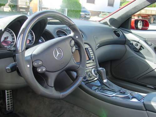

am 22. Mai 2007 um 7:18
Links und rechts vom Mitteltunnel die verkleidung von den Anschnallgurt nach oben abziehen...vorerst mit einem Plastik spachtel lösen.....ja sie sind nur geklippst.
Dann ist das Holz auf jeder seite mit 3 kleinen schrauben befestigt. Man sieht mehrere und es täuscht oft, doch es sind nur 3 die du lösen musst pro seite.
Als erstes solltest du allerdings den Schalthebel ausbauen....den Ledersack vorsichtig nach oben ziehen bis der Metalstock frei liegt und dann sitzt da unten ein drehdingsda... ;)aufdrehen und gerade nach oben abziehen.
Wenn du das Holz lösen möchtest klappst du die mittelarmlehne hoch und kannst es von da an vorsichtig hochziehen....vorsichtig...es sind etliche steckverbindungen und kabel montiert/gesteckt. vorsichtig lösen.

Ein Freund von mit hat mir heute seinen SL 65 R230 Bj. 2004 auf den Hof gestellt, dazu eine Kiste voller Carbonteile die er gerne montiert hätte.
Die Mittelkonsole hatte ich schon mal draussen, das ist ja kein großes Hexenwerk, wenn man mal alle Schrauben gefunden hat.;)

Klar kein Thema was mir aber gerade noch einfällt ist, dass es sein kann, dass die SRS Airbag blende auch nur gesteckt sein kann musst du halt gucken sollte aber eine von den beiden möglichkeiten sein.

Hallo MeinEgo
Ja verdrehen der Blende ist richtig, gegen den Uhrzeigersinn. Ich hätte ja das Holz dringelassen, aber das ist Geschmacksache.
So eine Seite ist fertig, morgen kommt das was Spaß macht. Mittelkonsole und Schalthebel. :mad:

Ich werde morgen mal ein paar Fotos von den Carbonsachen einstellen, natürlich keine 3D Folie oder son Quatsch.
