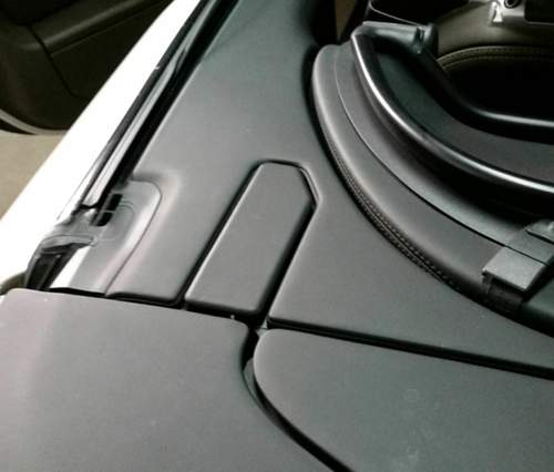

Beim meinem r230 hebt eine seitenklappe nicht mehr richtig :( das sind die klappen im Kofferraumdeckel
Fällt immer ab
was kann ich tun da so das Verdeck nicht öffnet -> Antrieb funktioniert liegt das an den Lagerplatten ?
@FloZii schrieb am 14. August 2015 um 22:26:44 Uhr:
Hab jetzt die neue Lagerpatte wenn ich das Scharnier der seitenklappe ganz anklappe sodass ich es richtig anliegt kann ich es nicht zusammen Schrauben hat jemand eine Idee ?

Frag mal bei deiner Mercedes Niederlassung nach einem Reparatur Satz
Hab ich auch vor 2 Jahren gemacht
funkt Prima
Oky danke werd ich machen :)weil die hengt halt runter kannst hoch drücken dann hebts kurz und fällt wenn Kofferraum zu mach meistens wieder runter
Steffel hat recht! War bei mir genauso
Ja man Muss aber aufpassen Mercedes verkauft gerne lieber einen kompletten Deckel mit Klappen
Von daher auf jeden fall nach dem Reparatur Satz fragen !!
Ja,kostet ca. 30 Euros der Rep-Satz.

Hallo hab das selbe problem ich benötige die lagerplatten und das Antriebsritzel und 4 Zahnstangen kann man die auch woanders kaufen bitte helft mir vielen Dank Vera

Hallo Vera mann,
hat das mit deiner Reparatur geklappt ? Wo gab es ggf. noch Probleme? Muss bei mir jetzt die gleiche Reparatur durchführen. MB bietet nur den kompletten Satz an (nur Material ca. 800,- €). Gibt es die Einzelteile auch bei MB ?
Dieser Fehler scheint beim SL R230 sehr häufig zu sein.
Freue mich über jeden guten Tipp.
Ralf
Hallo.
Such mal bei ebay oder ebaykleinanzeigen und guck ob die irgendwo hecklappen verkaufen. Kannst ja den jenigen anschreiben und fragen ob der die Einzelteile davon verkauft.
