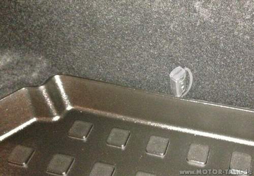

Nachdem ich gestern mal den Kofferraum auseinandergenommen habe, konnte ich die Vorrichtung (Öse) für den zusätzlichen Stecker der Ladeerhaltungsdose im Stauraum UNTER dem Kofferraum finden. Es ist tatsächlich so wenn man da drankommen möchte: Kofferraum ausräumen, ggf. Schutzmatte raus, Kofferraumabdeckung raus, Kofferraumeinsatz raus und dann kommt man an die Steckdose. So muss man jedes Mal beim Anschließen und Abtrennen des Ladekabels diese Schritte durchführen. :mad:

Hallo SL55,
hier nun mal ein Foto der Dose. Die beiden beigelegten Kabel (ein kurzes und ein langes) haben jeweils die gleichen Stecker (scheinbar Magnetkupplungen, wie schon erwähnt).
Tatsächlich ist der Zugang extrem unpraktisch: Man muss erst die Kofferraumwanne (falls vorhanden, da Zubehör) herausnehmen, dann den Kofferraumboden, dann den Styroporeinsatz rechts, und dann noch einen zweiten Kofferraumboden. Ausbuchtungen oder eine Führung für das Ladekabel in den Kofferraumböden habe ich zumindest bisher auch nicht entdeckt. Da die Fahrzeuge in der Mercedes-Ausstellung immer Stromkabel hatten, die unten herauskamen und ans Stromnetz angeschlossen waren: Gibt es vielleicht eine Öffnung nach unten (ggf. mit einem Verschlussdeckel)? Dann würde die Magnetkupplung auch Sinn machen, da sie sich dann einfach löst, wenn man das Ladekabel vergisst und einfach losfährt.
PS: Die kurze Metallstange rechts neben der Ladedose ist für die Abschleppöffnung vorn am Fahrzeug, neben dem Kennzeichen. Wenn man die Klappe dort abnimmt, kann man die Stange verschrauben und das Fahrzeug dann an der runden Öse festmachen.
PPS: Bei der Gelegenheit, weiß jemand, was der silberne Kasten rechts ist?

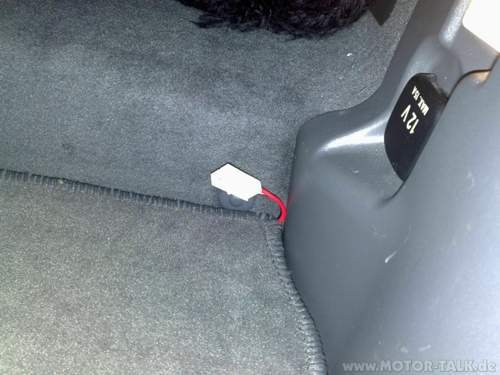

bin noch im Skiurlaub,kann am 22.01 meine Lösung als Foto hochladen.Habe direkt an die Batterie mit zusätzlicher Schraubsicherung 2 Kabel angeklemmt und in einer Steckdose an der Kofferraumrückwand unten links angebracht.Sicher ,kaum 20 Euro ,30 Minuten Arbeit.
foxada
ich habe mit meinen neuen SL ähnliche Probleme.Die vorhandene Steckdose einfach auf Dauerplus zu legen wie beim Vorgägermodell dürfte nicht so einfach sei,da die Batterie jetzt im Motorraum sitzt.Ich habe die SA 675 und mußte mir ein neues Ladegerät kaufen (A0009820121)Es ist zwar fummelig,aberes klappt.Anbei Bilder.

die erhaltungsbatterie sitzt nun wieder im motorraum?
also zwei batts da vorne? (ist denn soviel platz)?
aber trotzdem muss doch eine verbindung zur steckdose hinten bestehen, insofern müsste doch die lösung "dauerplus" wie im jetzigen 230er möglich sein, oder?
also die fummelei zur echten ladestecksdose halte ich für unpraktisch, da ist die lösung über die direkt im oberen kofferraum vorhandene steckdose praktischer.
und wenn man die kofferraumsteckdose (mittels kabel hinter der verkleidung) auf die untere ladesteckdose aufklemmt?
