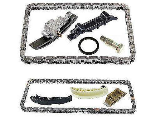

Folgendes Problem was ich habe, bzw. hatte und auch einige andere hier im Forum:
Kaltstart: keine Kettengeräusche
Beim Warmstart:
-Motor aus, sofort wieder an, keine Geräusche
-Motor aus, kurze Zeit später an (zB nach dem Einkaufen) Kettenrasseln. Verschwindet erst wieder nach längerer Zeit oder nach Gasstößen oder kurzer Fahrstrecke.
Kettenwerte lagen bei mir zwischen -5/-3Grad und -6/-4 Grad. Mal so, mal so, je nach Lust und Laune.
2-3 Öl-Spülungen mit Lambda (würde ich trotzdem wieder tun) haben an dem Problem nichts verändert.
Meine Annahme war dass das warme und dünnflüssige Öl aus dem Kettenspanner herausfließt nach einigen Sekunden/Minuten und sich schwer tut wieder in den Spanner zu kommen. Entweder Spanner schwergängig oder Probleme mit der Ölpumpe.
Lange Rede, kurzer Sinn. Der für mich günstigste nächste Schritt war es den oberen Kettenspanner zu tauschen. Seit dem höre ich keine Kettengeräusche mehr! Kettenwerte waren danach bei -5/-5Grad, die Spreizung ist also komplett weg. Werde es aber noch weiter beobachten und hier berichten.
Bei meinem 2010er R36 hat der obere Spanner die TN: 03H 109 507 und kostet aktuell 45€. Drehmoment laut ElsaWin 50Nm +/-2Nm
Der Tausch geht eigentlich recht einfach, man kommt nur etwas schlecht hin. Der Ansaugschlauch zw. Drosselklappe und LMM muss weg und der Kühlwasseranschluß ist sehr im Weg. Nach dem Wegdrehen der Schlauchklemme und dem Wegbau der Kurbelgehäuseentlüftung bin ich aber irgendwie hingekommen.

So eben bei VW gewesen, die haben´s schnell gerichtet.
Allein hätte ich die Nuss gar nicht mehr raus bekommen, die hatte sich bereits zwischen Lenkung und Stabi verkeilt.
Den Spanner haben sie dann auch fix noch gewechselt. Hier hat der Schrauber allerdings nen 27er Ringschlüssel verwendet, was echt super funktioniert hat. Bestimmt etwas weniger fummelig als die Ratsche + Nuss drauf zu bekommen.
Nach dem ersten Start hatte die Kette allerdings kaum Spannung und hat extrem(!) Geräusche gemacht. Wir haben den Wagen etwa 5-10 Minuten laufen lassen, dann war das System scheinbar entlüftet und es war genug Öldruck vorhanden. Nun ist alles wieder top.
An dieser Stelle nochmal ein Danke an Areks für den Tipp!
Das scharrende Geräusch beim Anlassen ist gänzlich verschwunden, er hört sich warm nicht mehr an wie ein Traktor und läuft insgesamt nochmal etwas ruhiger. :cool:
