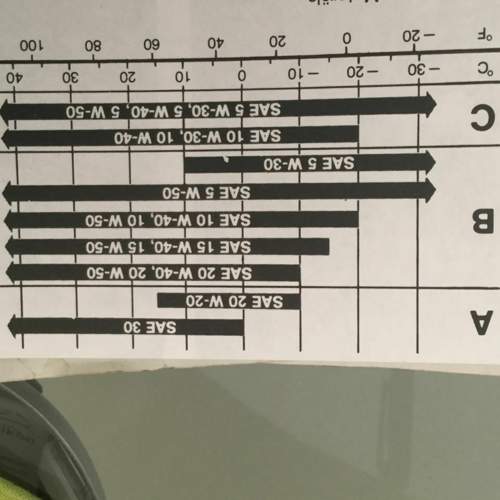

Anbei im Anhang ein paar Ausschnitte aus einem Motorbuchverlag, zuerst die Temperaturbereiche für die Öle in welchen diese einsetzbar sind.

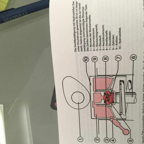

Im nächsten Anhang ein Bild wie ein Hydrostössel arbeitet und wie er aufgebaut ist um verstehen zu können und anschliessend mögliche Störungsszenarien
Die möglichen Gründe für die klappernden Hydrostössel können vielschichtig sein aber ein Hauptgrund ist ein zulanger Wechselinterval, bei dem letztlich das Öl nicht mehr durch den Filter geht sondern über ein Bypass da der Filter komplett zu ist. Gleiches geschieht, wenn es im Winter Arschkalt ist und das Öl recht dickflüssig wodurch es noch nicht durch die Filterpatrone geht, auch hier gelangt das Öl über eine kurze Zeit ungefiltert über den Bypass und abermals damit der komplette dreck wieder in den ölkreislauf wo er sich ablagern kann aber mit Sicherheit Verunreinigungen im System verursacht.
