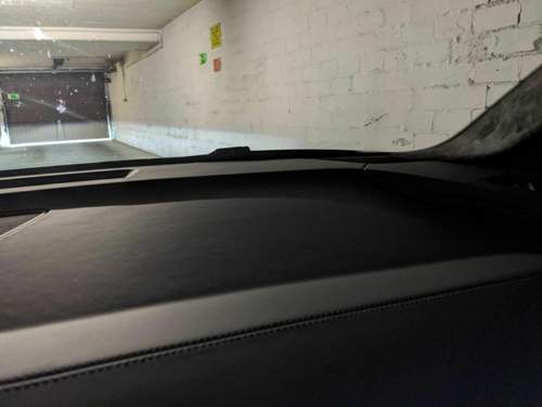

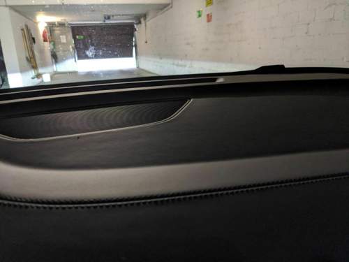

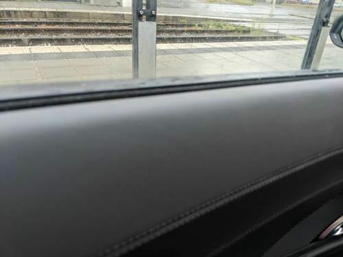

Hallo Zusammen,
habe jetzt fast 800 Kilometer runter und bin immer noch begeistert - mit Ausnahme der Qualität einiger Lederbereiche im Fahrzeug.
Die Unebenheiten treten in diesem Zusammenhang an den beiden Türen (oben) sowie auf der Beifahrerfront auf.
Als Vergleich habe ich Dir eine Aufnahme der über dem Kombiinstrument befindlichen Lederpartie (Bild „Vergleich“) übermittelt. Diese ist perfekt glatt.
Was haltet Ihr davon?

Hallo Zusammen,
wollte Euch ein kleines Update bzgl. Stand der Lederbeanstandung geben.
Nach einer ersten Begutachtung durch den Händler in Regensburg wollte dieser nur die Innenverkleidung der rechten Türe tauschen mit dem Hinweis, dass die Verkleidung an der linken Tür und dem Armaturenbrett KEINEN Austausch rechtfertigen bzw. keine fehlerhafte Verarbeitung aufweisen würden. Außerdem wäre eine fehlerhafte Verarbeitung so gut wie ausgeschlossen, weil die drei Teile aus unterschiedlichen Lederchargen angefertigt werden würden (so ein Bullshit!!!) und ein simultaner Fehler sehr unwahrscheinlich wäre.
Ferner wurde mir mitgeteilt, dass nach dem Tausch die rechte Innenverkleidung an Audi zur Prüfung geschickt werden würde und davon auszugehen wäre, dass ich vermutlich einen falschen Lederreiniger oder dergleichen benutzt hätte. In diesem Falle müsste ich die Beseitigung des Mangels dann selber zahlen (Unverschämtheit!!!). Was das Fass dann noch zum überlaufen brachte, war das Abschieben des Problems auf Audi, nach dem Motto, "das ist nicht unser Problem, sondern sondern das von Audi". Dass ich zuvor wiederholt mitgeteilt hatte, dass ich das Problem bereits bei der Überführungsfahrt bemerkt und nach kurzer Beobachtungszeit an den Händler gemeldet hatte, wurde in diesem Zusammenhang außer Acht gelassen.
Ich habe dann das Gespräch mit Verweis auf das miserable Beanstandungsmanagement abgebrochen und mitgeteilt, dass ich mich direkt an Audi wenden und mich dort beschweren würde.
Ich habe dann einen sachlichen Brief an den Vorstand von Audi geschrieben (klar, dass der Vorstand von Audi den Brief nicht selber liest, aber aus Erfahrung weiß ich, dass Schreiben mit vorgenannter Adressierung von einer beim Vorstand angesiedelten gesonderten "Beschwerdestelle" bearbeitet werden).
Nach ca. 2 Tagen hat sich dann auch eine freundliche Dame von der Audi AG gemeldet und mit mir das weitere Vorgehen besprochen, namentlich Vorstellung des Fahrzeuges bei einem anderen Händler meiner Wahl und Begutachtung durch einen Werksingenieur.
Zwischenzeitlich wurde das Fahrzeug von einem eigens aus Berlin angereisten Werksingenieur (zuständig für Leder-Reklamationen) begutachtet.
Fazit:
Die beiden Türverkleidungen und das Armaturenbrett werden komplett getauscht. Vermutlich hat sich das Leder vom Untergrund abgehoben bzw. abgelöst.
Kosten: über 10.000 Euro!
Nach Ausbau der mangelhaften Teile sollen diese dann bei Audi im Werk hinsichtlich der Ursache sowie
ggf. erforderlicher Anpassungen bei der Serienproduktion untersucht werden.
Von dem Händler in Regensburg bin ich maßlos enttäuscht.
Audi selbst und der "zweite" Händler, das Audi Zentrum Nürnberg-Marienberg, haben sich wirklich bemüht und ich bin bislang sehr zufrieden.
Jetzt warte ich auf den Austausch der drei Teile.
Patrick

Hi
Ich tippe mal darauf das dass Leder zu dünn ist und der Kleber darunter zu
der unebenen Oberfläche führt.
So sieht es zumindest bei einigen deiner Bilder aus.

Hallo Tom,
ja, irgendetwas mit den Schaumstoffpolstern unter dem Leder bzw. eine fehlerhafte Verklebung.
Was ich komisch finde, ist die Tatsache, dass bereits mehrere Ersatzpartien wegen Mängeln wieder zurückgeschickt worden sind. Werden wahrscheinlich dann wieder in Neufahrzeuge eingebaut in der Hoffnung, dass der oder die Käuferin nicht genau hinschaut. Glaube nicht, dass die alle weggeschmissen werden.
Wenn das bei mir schon so ein Aufwand ist, wie schaut es dann mit anderen Fahrzeugen aus.
