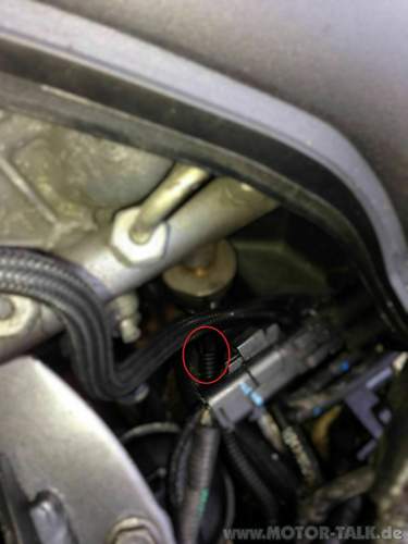

Kann mir jemand ein Bild hochladen, wo ich sehen kann, wo sich dieser "common rail sensor" befindet. Möchte mein Racechip Pro2 einbauen.
Danke und Gruss
Enrico

Dazu müsste man deine Maschine wissen...
