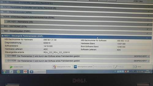

Habe ein Problem mit meinem C63S.
Hab den Fehlerspeicher ausgelesen:
Der Radarsensor 3 und 2 wird durch den Einfluss eines Fremdsenders gestört.
Wo genau ist das Problem?

bittesehr
Fehler

Das ist doch garantiert nur gespeichert und nicht aktuell. Hatte meiner auch schon und es besteht überhaupt kein Handlungesbedarf. Vermutlich hast Du ein Fahrzeug mit den gleichen Sensoren getroffen, die Deine Sensoren überlagert haben.
Bei mir war der Fehler 3 oder 4 x gespeichert.
Habe beim fahren aber nie was gemerkt, geschweige denn, das ein Assistenzsystem ausgestiegen ist. Nur wenn der Fehler aktuell ist, hast Du Probleme. Kannst Du löschen oder auch nicht. Ist egal.
Gruß Gerd

Der gewisse Herr meinte das deswegen der Lenkassistent und ILS nicht funktioniert. Hat also gar nichts damit zu tun?
@JonuzM schrieb am 18. August 2021 um 19:20:11 Uhr:
Hat der Lenkassy temporär mal nicht funktioniert ?
funktioniert er garnicht ?
Hat er bei Dir immer funktioniert ?
ILS und Radarsensoren ???
Ist Japanimport. Lenkassistent und ILS seit ich das Fahrzeug habe funktionieren nicht. Garage will dafür nicht gerade stehen weil ich den ASR Modul eingebaut habe und er davon ausgeht das es daran liegt, dass die nicht funktionieren.
Lohnt es sich rechtlich vorzugehen oder soll ich mich darum selbst kümmern?
Klemme ASR ab lösche alle Fehler und teste noch mal. Fehler noch da soll der Händler beweisen das der Fehler davon entstanden ist - wird ihm in den ersten 6 Monaten schwer fallen das zu beweisen.

Hat seit ich das Fahrzeug habe nie funktioniert. Also das Lenkrad Symbol wird nicht grün. Spurhalte funktioniert und alle anderen Assistenten und ausser ILS.

In Japan ist doch Linksverkehr, wurde ILS und Kameras umgebaut auf Rechtsverkehr?
