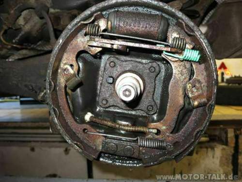

Bekomme bei meiner Trommelbremse die Radbremszylinder nicht gelöst, da die Nuss mit Winkelstück nicht richtig greift (auch passender Schlüssel will nicht) oder die 8er Schrauben sind doof gedreht sind (Karamba hat schon 24h eingezogen)... Gibt es da noch einen Trick mit den Schrauben? Eine ging ohne Probleme raus, bei den anderen geht es nicht.
Oder wie bekomme ich die restliche Trommel runter damit ich besser an die Schrauben gelange - den Achstummel lösen (4 Schrauben) und den ABS Sensor? Kann ich die Schrauben wiederverwerten, wieiviel NM sind die angezogen, habe nur was von der Scheibenbremsenkonstruktion gefunden:

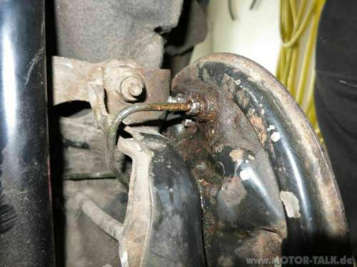

Jetzt bekomme ich die Bremsleitungsschraube nicht gelöst. Scheinbar ist da eine Zwischengröße an Schraube, denn der 11er ist zu groß, der 10er zu klein (Bremsdienstschlüssel). Muss ich morgen mal sehen wie ich das nun gelöst bekomme - oder gibt es da spezielles Werkzeug für die Focus Trommelbremse/-Entlüftung (evtl. weil Importfahrzeug sind da andere Schrauben an der Trommelbremse, wie sonst in Deutschland üblich...).
Themenstarteram 27. April 2014 um 12:53
Ich dokumentier mal das Trauerspiel:
Bremsleitungsschraube ist 10,72mm, da passt leider kein 10er und auch kein 11er Schraube. Bleibt nur mit der Zwinge das zu lösen - auf einer Seite hat es dann auch nachgegeben, andere Seite bewegt es sich nicht...
Werde ich wohl die Bremsleitung bis dahin austauschen - hoffentlich bekomme ich die Leitung vom Schlauch getrennt.
Linke Seite hinten habe ich dann den Achsstummel gelöst, extra Stufe 4 beim Schlagschrauber, möglichst wenig Kraft auf die Schraube - trotzdem eine abgebrochen. Vom ABS Sensor die Schraube ist schon beim ersten Ansatz mit fast kaum Krafteinwirkung gebrochen. Jetzt schau ich mal ob ich die abgerochenen Schrauben rausbekomme...
Die Schrauben vom Bremszylinder abreißen und weg damit! Alles neu! (Einfach in Richtung fest, bis der Kopf ab ist!) Bremsleitung kannst du gleich mit machen. Ist ja bei dir total gammelig und rund! (Bemängelt der TÜV eh...)
Beim ABS-Sensor das Gewinde ausbohren und einen Gewindeeinsatz rein. Hab ich schon mehrmals gemacht. Schraubenrest mit nem Multitool (Drehmel) glätten, Körnerpunkt drauf und dann mit Bohrer ausbohren. (Mit Glätten und Körnen, rutscht der Bohrer nicht gleich seitlich weg und verhunzt alles!)

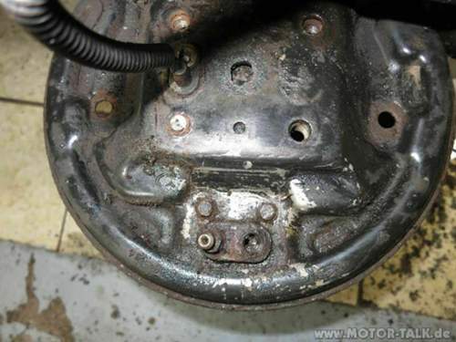

Die abgebrochene Schraube vom Achsstutzen bekomme ich nicht raus. Hatte Loch gebohrt und Ausdreher rein, die will nicht raus und weiter öffnen geht nicht, dann komme ich an das Gewinde.
Musste auch bei der anderen Seite den Achsstutzen entfernen, auch hier war eine der Schrauben extrem fest (ist da eine Schraube irgendwie extra geklebt?). Naja ganz behutsam mit dem Schlagschrauber und dann kam die eine Schraube dann doch noch raus. ABS Sensor-Schraube muss man zum Abnehmen des Bleches wo der Bremszylinder dran ist gar nicht lösen (da diese nicht am Blech fest ist).
Die eine Schraube vom Bremszylinder ging auch nicht raus, wenn mal eine Schraube brechen soll geht es natürlich nicht. Musste sie dann rausflexen.
Werde mir jetzt einen neuen Achsstutzen kaufen und die Schrauben alle neu. Ebay kostet so ein Achstutzen 15 EUR + Porto. Ford meinte sicherlich über 100 EUR konnte mir den Preis aber gerade nicht nennen. Oder einen vom Schrott, ich weiß nicht ob ich bei so einem Teil was von Ebay billig holen soll (aber für Trommelbremse die Achsstutzen hat man keine große Auswahl im Internet...).
Ich hoffe die Bremsleitung gibt es fertig geformt zu kaufen, dann wäre es kein großer Akt. Die Schraube Bremsleitung/Bremsschlauch ist perfekt, da greift auch der Bremsendienstschlüssel und es geht oh Wunder ganz leicht auf... Naja 15 Jahre alte Schrauben sind echt ein Akt für sich (vor allem wenn die da 0,3mm geschrumpft sind und kein Schlüssel richtig greift)...

Da ich die Schrauben vom Bremszylinder nicht rausmeißeln konnte (wenig Platz, man kommt nicht richtig ran, die Schrauben sind weich und geben nach und reißen nicht ab, hatte ich die Welle abgenommen. Dann kann man die Schrauben sehr einfach raußmeißeln/schlagen.
Allerdings war jeweils eine Schraube der Welle extrem fest (ist mir ja eine dann auch gebrochen), raus bohren konnte ich die auch nicht, irgendwie ist die Schraube mit dem Gewinde mit der Zeit von selbst verschweißt...

60 EUR 1x GSK1686 Bremsbackensatz (fertig montiert inkl. Bremsenrücksteller, Bremszylinder ohne Schrauben)

Das Schwierige am Einbau ist das Bremsseil wieder einzuhaken (vermutlich zu zweit dran arbeiten besser!), die zwei Nippel mit Spannfeder, die die Bremsanlage halten sind etwas fummelig.
Insgesamt aufwendiger als vorne die Bremsscheiben zu tauschen. Vor allem da die Schrauben hinten total hinüber sind nach 15 Jahren...
