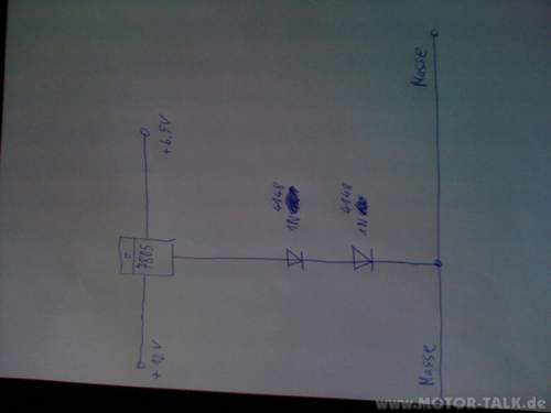

Es gibt auchnoch ne ganz einfache Andere Möglichkeit die im Rahmen der Benutzung eines Lötkolbens nichtmal nen euro kostet. Also:
das entscheidende Bauteil ist ein 7805 Festspannungsregler. Dieser macht aus jeder erdenklichen Gleichspannung 5Volt. Da 5 Volt a weng Wenig ist, Wird die Spannung durch 2 Dioden um je 0,7v Angehoben auf 6,4v.
Ich bin dann mal kurz weg und komme mit Schaltplan und bildern wieder!
Nun gehts los.
Ich hoffe du hast in Physik aufgepasst :-)
Es gibt Div. verschiedene 7805. hier solltest du nach dem Nennstrom auswählen. Mit was ist dein Radio abgesichert? Das muss auch der 7805 aushalten. Schau mal bei Conrad vorbei, da gibts große Auswahl.
Außerdem solltest du ihm einen Kühlkörper verpassen. Der Kühlkörper darf die Fahrzeugmasse / Karosserie nicht berühren.

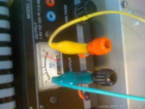

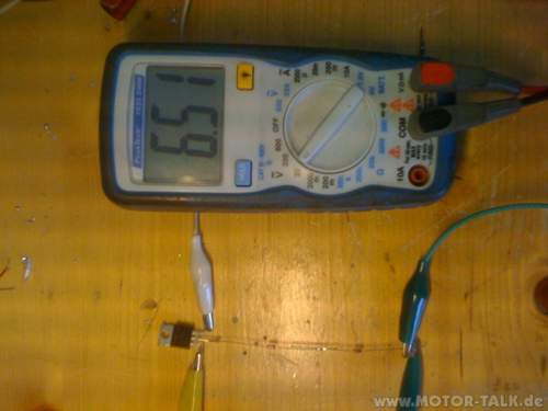

Img-0913-1
Img-0914-1
Img-0915-1
Dabei sollte man aber immer die Verlustleistung im Auge behalten. Und dabei auch die Ladespannung berücksichtigen und nicht mit 12 Volt rechnen. Dann kommt man dann drauf, dass ein 7805 auch mit Kühlkörper nicht ausreicht, um ein Autoradio zu betreiben. Auch wenn man die 1 A Version nimmt.
Also besser für 5 oder 10 Euro was fertiges kaufen, was genügend belastbar und auch im Gehäuse ist, als sein Auto abzufackeln.
Ok, das mit der Verlustleistung ist natürlich ein Argument.
Angenommen es gehn 5A drüber. (Was durchaus realistisch sein kann)
14V Boardspannung, 6,5V Ausgangsspannung
7,5V zu verbraten - 5A ergibt 37W - Durchaus sportlich - Aber ein 7805 im TO-02 Gehäuse mit gutem Kühlkörper kein Problem.
Da brennt auch dein Auto nicht ab.
Was ist mit dem China-Ramsch den du in dein Auto reinkaufst? Der ist am Limit berechnet und heizt genauso - Da bau ich mir lieber was selber.
Aber - Your Choice - deine Wahl.
Was mich viel mehr interressiert: Wieviel Nennstrom hat das Radio wirklich? Wie ist es abgesichert. Ist es ein Röhrenradio?
Gruß,
Niko
Ja, die sind oftmals am Limit, um noch 2 oder 3 Cent zu sparen. Sowas kommt mir nicht ins Auto.
37 Watt ist etwa die Heizleistung eines Teelichts. Halte mal deinen Kühlkörper über die Flamme eines Teelichts.... ;)
Die 78xx können nicht soviel ab. Schau mal ins Datenblatt. Da geht maximal 1 Ampere und das auch nur bei entsprechender Verlustleistung. Auch wenn dieses Radio nur 3 A zieht, ist so ein Dreibeinregler masslos überfordert.
Wenn ein Eigenbau, dann bitte richtig. Auf einen Print gelötet (am Ein- und Ausgang des 78xx müssen sowieso noch Kondensatoren hin, sonst gerät der ins Schwingen und überhitzt noch mehr) und mit einem Leistungstransistor.

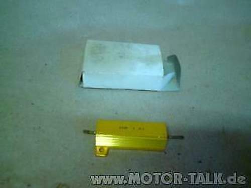

Wie wäre es damit
http://shop.hoffmann-speedster.com/.../3817
am 25. März 2012 um 12:17
... das wird nicht funktionieren, ein konstanter Widerstand von 4 Ohm benötigt einen permanenten Strom von 1,5 Ampere damit an dem 6 Volt abfallen. Ist der Strom bedeutend niedriger, bekommt das 6Volt Gerät Überspannung.. Das ist einfach Ohmsches Gesetz.

Das geht nicht. Man bekommt mit einem Widerstand keine konstante Spannung bei wechselndem Strom. Steht weiter oben schon ;)
angeblich soll das ding geregelt sein, aber das muss der TS eben mit dem Verkäufer selbst abchecken. Wenn das einfach nur ein Lastwiderstand ist, gehts natürlich nicht.
