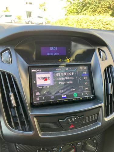

wie der Titel schon sagt, geht es um den Ausbau des Radios im Focus MK3 facelift.
Leider konnte ich hierzu im Forum nichts finden. Lediglich zum Ausbau im vor facelift.
(Fahrzeug ist ein Focus Turnier Titanium Bj 2015)
Ich will ans Radio ran, um mittels eines High-Low-Level-Converte, das Signal von den Lautsprecher-Ausgängen für eine Endstufe (Subwoofer) abzugreifen.
Mein aktuelles Problem ist, das ich die ganze Kunststoffblende vor der eigentlichen Radioeinheit nicht ab bekomme.
Hat die schon mal jemand ab gehabt?
Zwischen Radio und Klima Steuerung befindet sich eine kleine Kunststoffblende, hinter dieser befinden sich 4 Torx Schrauben. Meines erachtens 2 zur Befestigung der Klima Steuerung und die anderen 2 für die Radioblende mit samt der Radio Steuerung. Nach entfernen aller Schrauben bewegte sich die Radioblende jedoch keinen Millimeter.
Weitere Befestigungen konnte ich auch nicht finden.
Hat hier jemand von euch schon Erfahrung mit dem Ausbau gemacht?
Eventuell hab ich eine weitere Befestigung übersehen?
Bin für alle Ratschläge und Lösungsvorschläge dankbar.

Ich schreib dir heute eine kleine Anleitung. Ist leider nicht mehr ganz so einfach wie im vor Facelift. Wenn man weis wie es geht... kein Problem. An manchen stellen wäre ich beim ersten mal aber fast verzweifelt ;)

Bild 1: Kleine Verkleidung ausklipsen
Bild 2: Verkleidung ausklipsen. Erst vorne nach oben und dann nach hinten weg ziehen. Schaltsack nach oben ausklipsen
Bild 3: Klimateil mit Lappen schützen oder abkleben. Verkleidung unter dem Radio mit einem kunstuffteil seitlich aushebeln. Die Klipse links und rechts gehen dabei raus. Die Mitte links rechts müssen mit einem Schraubenzieher vorichtig "entriegelt" werden!
Bild 4: 3 Schrauben entfernen
Bild 5: komplettes Teil ausklipsen. Erst vorne nach oben und vorsichtig nach hinten ausklipsen
Bild 6: 2 Schrauben lösen
Bild 7: das ganze Radio bedienteil lässt sich nun ausklipsen. Kurzer Ruck und raus ist es. Oben sind 2 Klipse.
Bild 8: 2 Schrauben lösen und Teil raus ziehen.
Bild 9: Stecker
