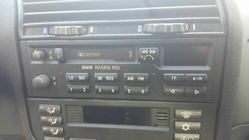

Hallo
hab nen E36 compact bj 97 und das Reverse RDS mit KASSETTE
wie bau ich das am besten aus ?
auch mit nem messer ? wo sind die haken etwa ?
vielen dank im voraus

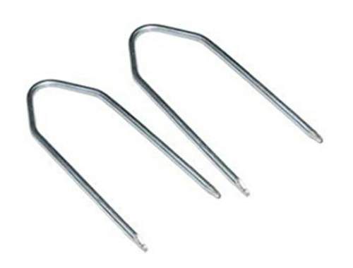

bei löchern funktionieren rouladennadeln ganz gut.bei den streifen könnte man eine zündkerzenlehre benutzen.
Das Reverse RDS wird mit Blaupunkt-Haken ausgebaut.
löcher hab ich keine
Mach ma Bilder,Danke!
Greetz
Cap
Einige haben links und rechts Blenden, die muss man erst abnehmen, das man an die Löcher kommt. Aber mach mal ein Bild, dann kann man es genau sagen
Hi, wollte kein extra Tread aufmachen, habe auch ein Business Kasetten Radio, brauche ich zum ausbauen diese Metallstreifen? Kann ich auch welche von einem anderen Hersteller benutzen? Sehe keine Schrauben zum lösen, auch keine Blende
Markierte klappen aufklappen und die 2 Schrauben komplett lösen dann kannst du es rausziehen
