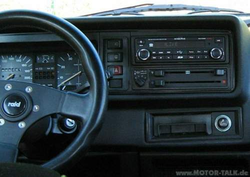

Hallo Sonic,
ich hatte bei meinem 83iger GTI das selbe Problem.
Zufällig bin ich auf ein Radio von Audivox gestoßen. Das nimmt SD-Karten und hat einen USB-Anschluß. Hat kein CD-Laufwerk. Sieht klassisch aus und kostet unter 100Euro.
http://www.audiovox-germany.de/index.php?id=2049
