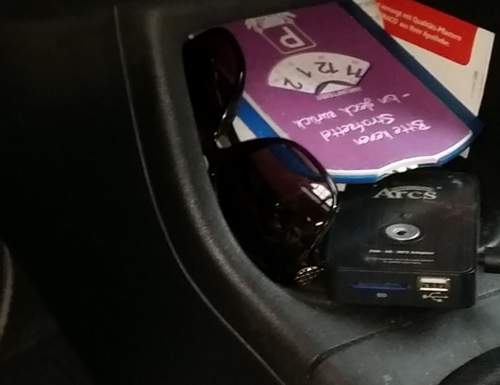

Ich hatte vor Jahren diesen Chinaböller von Arcs erfolgreich im Cabrio
den es später auch mit Weichen & AUX, Bluetooth FSE-
Und bis heute HarryEinfach den Solisto, den es ebenfalls in verschiedenen
Ausführungen gab....gaukeln Beide dem Radio vor, sie wären ein
CD-Wechsler.

Das Ding ist komplett passiv, lediglich die beiden Line-In-Eingänge für den Wechsler, werden rausgeführt.
