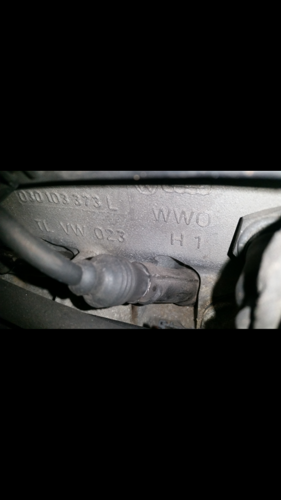

Ich habe mir vor 2 Wochen einen Golf 3 1991 für 400 € geholt. Habe jetzt folgende Probleme 1. Meine Temperatur Anzeige geht nicht, deswegen habe ich mal zum Testen die Kontakte gebrückt und da ist die Tacho Nadel hoch gegangen. Deswegen dachte ich mir es muss am Temperatur Fühler liegen da der Tacho funktioniert. Habe heute meinen neuen für 10 euro aus e bay bekommen aber es tut sich immer noch nichts. Heizung und so funktioniert alles bestens und schnell. Was kann es jetzt noch sein?

zu 1: Thermostat Defekt.
zu 2: Da müssen nur 2 Kabel vertauscht werden-->Dauerplus (rotes Kabel) und der SU-Kontakt vom Zündschloß (braun/rotes Kabel)

Wenn die Heizung warme/heiße Luft bläst müsste sie Anzeige trotzdem hochgehen, beim brücken ging sie ja hoch, also nehmen wir an die Leitungen sind auch heile.
Miss mal mit einem Multimeter den neuen Fühler, möglich das der ab Werk kaputt ist. Ist ja das letzte mögliche

Es liegt wie PKGeorge schon sagte an den Leitungen. Die Begründung ist das VW damals noch nicht nach den Internationen ISO-Norm gegangen ist. Daher Dauerplus und Zündung tauschen. Deshalb funktioniert das Delta und Beta Radio auch.
Zu Punkt 1.
Die Ursache liegt entweder an dem Temperaturfühler oder an der Leitung die zum Tacho geht. Dafür musste man die Leitungen einmal durchmessen.
Ich würde die Verbindung vom Pin 2 des Gebersteckers zur Fahrzeugmasse mal durchmessen. Wenn die Masseverbindung fehlt, ist das genau so, als wenn der Geber kaputt wäre.
Eventuell hast Du auch den falschen Geber gekauft.

Sensor Stecker abziehen und am Sensor mit nen Ohmmeter messen.
dazu muss der Motor / Wasser aber warm sein ?
Kannst auch das Multimeter dran hängen und im kalten Zustand messen. Dann warm laufen lassen und dabei schön zu kucken wie sich der Wert ändert. Zumindest sollte das so sein
oky fast verstanden. Also Messgerät auf 200k Ohm und dann Messen? nur welche Kontakte jetzt ? Also Masse fällt ja denke ich weg. Dann habe ich noch 3 Kabel. Einmal Strom + und zwei andere. Muss ich diese zwei anderen Messen ?
Wird an Pin 3 und 4 angeschlossen, am Geber natürlich. 20K Ohm reicht aber aus
http://www.tt-eifel.de/images/motor/g62/g62_Kontakte.jpg
So hab es durchgemessen. Ging bei 20k von c.a 0,1 bis 1,00 hoch. in c.a 5 Minuten. Bin auch kurz die Garage hoch gefahren. Habe auch festgestellt dass beim ausstecken im Stand der Motor um paar Umdrehungs zahlen langsamer und nicht so ruhig läuft.
bin jetzt 15 min c.a gefahren. Jetzt hat es 2,7
