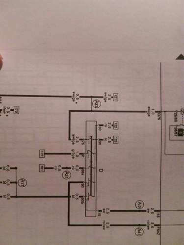

Ich hab einen Audi 80 B4 Bj 93 und habe nun nach "erfolgreichem" Ausbau des alten Radios ein Problem.
Wie zur Hölle schliesse ich den Radio an. Ich hab schon mal einen fachkundigen gefragt, und er meinte ich müsse zu allererst irgendein "Dauerplus, Normales Plus,... was weis ich" , am besten von der Lüftung, abzweigen, weils sonst nicht funktioniert.
Also bei meinem Radio " Sony CDX-GT424U " is schon so ein Adapterdingens dabei, allerding hat diese Fachkundige Person da 2 Kabel umgeteckt, weils sonst nicht gepasst hätte. (Man braucht ja anscheinend so einen Adapter).
Auf jedenfall, wie muss ich was anschliessen und woher soll ich welches Plus "abzapfen"?
Bitte helft mir doch nocheinmal, bin am verzweifeln : ( !

Stand vor dem gleichen Problem, weil mein Audi kein Schaltplus gegeben hat (muss man sich dann von irgendwoher abzweigen, sei es die lüftung oder heckscheibenheizung usw.). Hab vom Radio Dauerplus & Schaltplus zusammengelegt und an Audi Dauerplus gelegt. Der Nachteil hier ist halt dass du das Radio dann von Hand, und nicht mit dem Rausziehen des Zündschlüssels, ausmachen musst.
Hatte das Gleiche Problem, einfach den Schalt+ auf den dauer+ und fertig viele Radios haben dafür sogar schon ne vorsehung, so ne steckbare doppelklemme, ansonsten Google mal nach ISO und audi da gibts auch schöne belegungspläne.

Ich hab mich jetzt in die ganze Sache reingedacht und habs soweit, dass das Radio funktioniert, aber NUR, wenn das Licht an ist (egal ob Stand, Abblend,...)! XD
Ich finde den Fehler nicht.
DAS kommt aus dem Auto:
Hier mal die Belegung:
Stecker haben 8 Steckplätze, diese sind angeordnet:
2 4 6 8
1 3 5 7 (Denkt euch den Rahmen einfach aussen rum und jeweils zwischen den Steckplätzen XD !)
Also:
1x Stecker (schwarz):
1,2,3,4: ohne Belegung
5: weißes Kabel (keine Ahnung was das ist)
6: blau-grau Kabel ( Beleuchtung Instrumente?)
7: rot-blau Kabel (Dauerplus?)
8: braunes Kabel ( Masse? Müsste Masse sein!)
+ 1 Extra Stecker zum Erden (braun)
1x Stecker Braun:
1,2,7,8: ohne Belegung
3,4,5,6: grüne Kabel (ziiieeeemlich sicher die Boxen : ) also insg 2 Boxen vorne)
1x Antennenstecker
Ich habe jetzt folgend mit neuem Radio verbunden:
Auto / Radio (Die Radioanschlüsse weis ich genau!!)
braun / schwarz (Erde o. Masse)
blau-grau / rot (geschaltete Stromversorgung)
weiß / blau (Motorantennensteuerung, brauchts ja beim B4 net, oder?)
rot-blau / gelb (permanente Stromversorgung)
Den braunen Stecker der extra noch zum Erden ist hab ich weggelassen. (Da der am Gehäuse vom alten Radio befestigt war denke ich mal der is zum Schutz vor Stromschlag drangewesen.)
Also was hab ich jetzt da oben falsch geschaltet?
Kann mir mal bitte jemand sagen wofür das weiße Kabel ist?
Also ich hab jetzt auch mal den Radio abgesteckt im Auto, da ich Angst habe, dass, wie schon oft berichtet, die Batterie leergesaugt wird (kann das in der Situation überhaupt sein, wenn das Licht aus ist und Zündung aus ist?)
Soooooo bidde klärt mich ma auf wo der Fehler ist, und danke wenn ihr bis hier her gelsesn habt : )
Viele liebe Grüße
Korti
Mach der Pin blau-grau / rot (geschaltete Stromversorgung) geht bei dir auf blau-grau Kabel ( Beleuchtung Instrumente?), mach mal vom radio den "blau-grau / rot (geschaltete Stromversorgung)" und den "rot-blau / gelb (permanente Stromversorgung)" zusammen auf den den Dauer+ dann ist das mit dem Licht gegessen

Dann mach mal daraus
blau-grau / -
rot-blau / gelb (permanente Stromversorgung) + rot (geschaltete Stromversorgung)
Bei manchen Karren hast du nen pin der ne Dim-at-night Funktion aktiviert sobald du das licht anmachst. Wenn du auf den nun die Schalt+ klemmst, geht das Radio an wenn das licht angeht und auch wieder aus wenns aus geht.
Wenn du nen Voltmeter hast kannst du auch mal suchen, ob die auf dem stecker noch nen schalt+ hast, (an wenn zündung an, aus wenn zündung aus) kannst du einfach gegen die masse vom Zigarrenanzünder messen. Wenn de eine hast pin im stecker (rot) an die entsprechende Stelle umstecken. dann haste "motor an radio an, motor aus radio aus"

Wenn du vergisst es auszuschalten... Die Alternative ist du suchst dir mit nem Voltmeter oder sowas nen geschalteten plus... und klemmst den an aber das ist arbeit die ich dir hart gesprochen nicht zutraue wenn du klinisch rein von Autoelektrik bist... oder du baust dir nen stylischen schalter in die amatur mit dem du den geschalteten plus schalten kannst... was aber keinen unterschied darstellt zu der situation wenn du das radio an dem dafür vorgesehenen knopf ausmachst.... nen bischen Strom braucht das immer ob du es manuell ausmachst oder mit der Zündung, der Speicher wird immer versorgt, wenn dein auto lange lange steht musste die Batterie rausnehmen... aber da hilft dir auch kein geschalteter Plus am radio weiter also ich hab mein radio auch so angeschlossen und fahre nur einmal die woche mit dem Auto... Geht immer an :-)

wenn de den weissen draht angeschlossen hast,solltest den warnsummer erwischt haben !
der geht dir dann schon aufn zeiger,eh de das radio-ausschalten vergisst ;)
wundert mich aber grad,dass es nur einer is :confused:
also, direkt von der zündelektronik(wo du den schlüssel reinsteckst) ist dahinter ein kleiner elektronischer teil, wo die ganzen kabel hingehen, zum starten ect....
da stehen zahlen drauf. und bei 58 ist der zündungsplus der muss an das rote kabel deines radios, kann auch sein dass dein audi den schon beim radio liegen hat, is glaube ich der braun rote..... am besten mal mir einem glühlämpchen messen, wenn zündung an muss leuchten, wenn zündung aus dann nicht, , das gelbe kabel von deinem radio muss auf dass rote dass schon dort is, da muss immer strom drauf sein, dass der radio sender.... speichern kann. masse is klar.
blauweiss ist licht für amaturenbrett (leuchtet wenn radio eingeschaltet ist, bzw dimmt das radio licht falls du das licht eingeschaltet hast)
dass sind schon die wichtigsten kabel mehr brauchst du nicht.

Bei meinem B4 gibts kein 58 .. :( Nur 50B
Ich hatte das gleiche Problem habe einen ganzen Tag davor gesessen habe mir an in die Instrumentetafel über dem Radio für an und aus von dem Radio nen kleinen Schalter eingebaut womit ich den dauerplus einfach unterbreche funktioniert einwandfrei.
