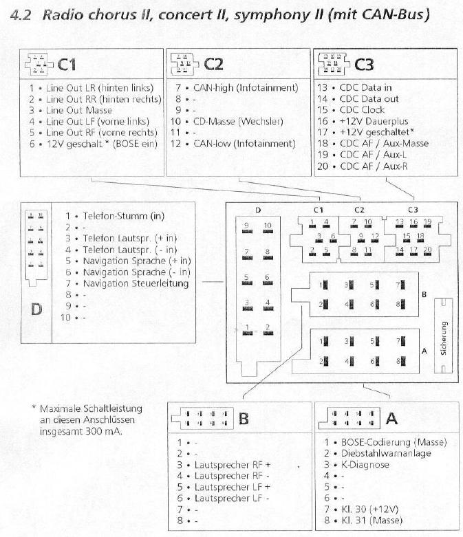

Als ich meinen A3 gekauft habe ( gebraucht ) war da ein Kasettenradio drin (orginal) haba mit dem Händler ausgemacht dass ein CD Radio reinkommt, das ist nun auch drin jedoch noch kein orginales sondern übergangsweise Blaupunkt Essen.
So was mich nun wundert ist, ich hab 8 Lautsprecher. 1xCenter, 2x Hochton A Säule, 2x Tiefton vorne, 2x Tiefton hinten, und im Kofferraum links einen Woofer.
Ich finde ersteinmal die Kombination Kassette und 8 Lautsprecher komisch. Außerdem finde ich beim Konfigurator beu Audi.de nicht mal ein Kassettenradio.
Bei mir war das Radio Chorus drin aber eben nicht CD..?!?
Nun meine frage wenn mir der Händler das Chorus als CD einbaut das aber nur für 4 Lautsprecher ausgelegt ist, dann spielen ja gar nicht mehr alle 8.
Aber warum tun sie das dann jetzt bei dem Blaupunkt Essen?
Könnt ihr mir da weiterhefen?
mfg Andreas

Das Radio Chorus hat keinen CD-Schacht, sondern ist nur für Cassettenbetrieb vorgesehen. Erst das Radio Concert hat einen CD-Schacht und kann seit diesem Jahr auch MP3 abspielen.
Daher kann der Händler gar kein Chorus als CD einbauen.

Zum neuen MJ sind die Radioanlagen umgestellt worden. Deswegen gibt es jetzt nur noch 2-Din Geräte und alle mit CD!
Zusätzlich wird das Chorus nur noch mit 4 Lautsprechern und nicht mit 8/10 ausgeliefert, erst ab Concert sind die Aktiv Lautsprecher drin.
Das Umrüsten auf 2-Din ist aufwändig, daher würde ich Dir empfehlen, ein Concert II einzubauen/einbauen lassen, da dies ohne Probleme bei Dir reinpaßt und CD hat.

hmm jetzt noch eine frage, solange ich das blöde Blaupunkt Essen drin habe, das mir mein Freundlicher eingebaut hat möchte ich eigentlich nicht dauernd das Radio manuell ein und auschalten müssen. Möchte das über Zündung laufen lassen. Jetzt sagen die das geht nicht. die haben mir das Dauerplus angezapft und da mit auch das Zündplus am Radio gespeist. grrr...
Wollte eigentlich an meinem Auto ALLES und sei es nur der kleinste Kabelbaum ORGINAL lassen. Gerbastelt hab ich an meinem VW Polo genug *g*.
Nun die Frage warum geht das dann mit den orginalen Radios? Woher bekommen die das Signal??
mfg Andreas
