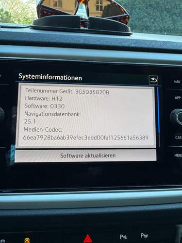

Mein T-Roc ist von 2020 und hat kein APP-Connect / CarPlay. Dieses ist auch definitiv nicht nachrüstbar. Lt. VW gibt es keine Möglichkeit einer Nachrüstung / Freischaltung. Vielleicht hat jetzt hier einer eine Idee?
PS: Dem VW-Händler war das auch unbekannt. Er wollte den Wagen zurücknehmen und ist mir dann preislich entgegengekommen. Es hat dann für ein Handy mit großem Display gereicht
Welches Infotainment hast Du? Gibt es eine APP Taste?
Ja - Es ist aber definitiv nicht möglich. Selbst der Austausch des ganzen Systems würde nichts bringen.
verstehe ich nicht. Warum?
Es gibt in 2020 eine Serie, bei der es nicht möglich ist. Der VW - KD hat sich wirklich engagiert eingeschaltet und es als leider undurchführbar festgestellt. Auch VW hat mir einen finanziellen Ausgleich angeboten und die Fahrzeugrücknahme angesprochen. Da ich aber lange gesucht habe, um ein derart ausgestattetes Fahrzeug zu erhalten, habe ich mich mittlerweile damit abgefunden. Mittlerweile verwende ich ein Iphone 15 pro max im Fahrzeug.
Welches system hast du genau?
Hast du Bilder davon? Auch von der soft und hardware version?
