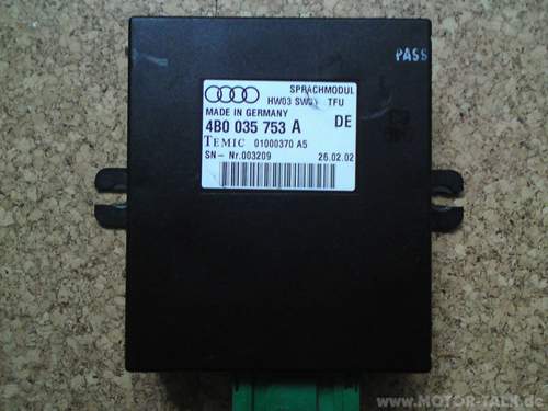

kann mir vielleicht jemand sagen, wo dieses besagte Sprachansteuerungsgerät (4B0035753A) verbaut ist?
MfG
Olli
Steuergerät für Spracheingabe -J507-
- hinter dem Handschuhkasten
Also Handschuhfach abnehmen (5 Schrauben, Anleitung in meiner FAQ) und dann genau dahinter in einem Metall-Halter.
Kostet neu beim ca. 775 Kröten <...>
habe das Steuergerät für die Sprachsteuerung nun gefunden und ausgebaut. Es war deshalb schwer zu finden, weil ein anderes Steuergerät ? mit der Aufschrift " PLV " direkt davor geschraubt ist. Das gesuchte Steuergerät für die Sprachsteuerung befindet sich direkt dahinter.
Ich hoffe, das mit dem Ausbau nun auch das Problem mit der Radiostummschaltung "phone" und das Batterieleersaugen ein Ende hat.
Werde berichten...
Auf welche Funktionen muß ich nun aber verzichten/ sind beeinträchtigt, nach Ausbau des Steuergerätes?
MfG
Oliver
möchte noch ein kurzes feedback geben: Nachdem ich das Steuergerät für die Sprachsteuerung ausgebaut hatte, ist mit dem Radio wieder alles in Ordnung. Auch die Batterie wird nicht mehr entladen...

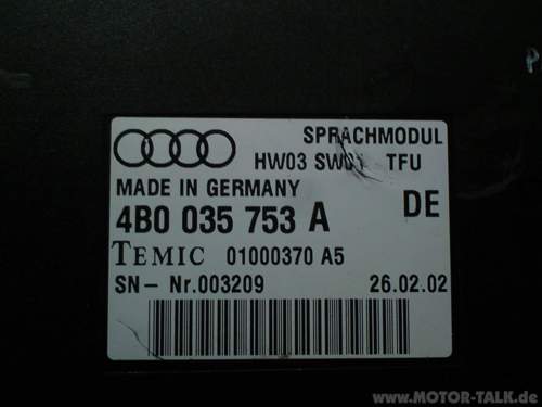

Nun bin ich auf der Suche nach einem solchen Steuergerät 4B0035753A ,aber leider scheinen diese sehr rar zu sein. Kann ich auch ein anderes verbauen, zbsp:8E0 035 753 A ? Oder sind die Steuergeräte grundverschieden?
MfG
Oliver
@s6-cruiser
fals Du immernoch das Sprachmodul suchst (4B0 035 753 A Sprachmodul) hätte eins da, ist zwar gebraucht aber sollte noch gehen.
Habe selber es mall für mich gekauft, habs aber dann nicht mehr gebraucht beim Umbau auf MuFu mit TT.
Kannst es gerne haben, schiecke mir eine PN.
Lg Waldemar
