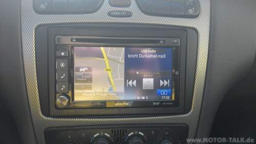

so sieht das bei mir aus, siehe Bild.
Das ist ein JVC KW-NT1 + CAN Bus Interface, zusammen für ca. 750,- Euro. Das Telefon ist nicht mehr da, nur noch eine passive Halterung für mein SONY Xperia S.

ich habe eine Alpine Headunit, konkret die IVA-W502R mit dem CanBus
Adapter KCE-960BT und ich steuere bis auf die Telefontasten alles
damit, auf die Telefontasten habe mich die Funktion Mute und Source
Select legen lassen.
Navigationseingaben erfolgen direkt an der Headunit und nicht über
das MFL, Auswahl der iPod/ iPhone Playlisten ebenfalls.
Hauptgrund für den Alpine Adapter war das Ansteuern des KI Display
in das nun Radiosender MP3 Tags, Telefonnummern bzw. Anrufernamen
etc. eingeblendet werden.
