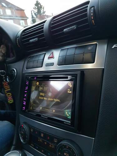

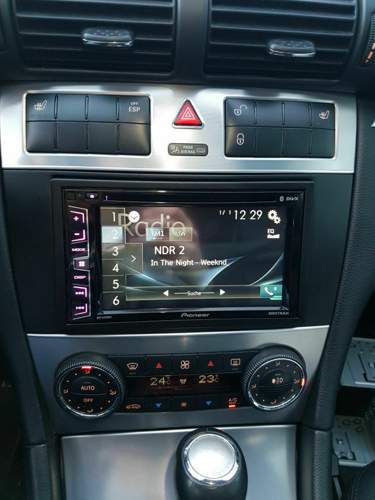

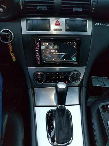

@Pacino838 schrieb am 21. April 2016 um 00:52:53 Uhr:
So wollte euch noch berichten was ich jetzt gemacht habe und womit ich Erfolg hatte ich kann auf jeden Fall schon mal sagen das jetzt alles funktioniert.
wollte euch noch zeigen was ich alles genommen bzw verbaut hab über die app kann man iregendwie keinen link erstellen.
habe jetzt das radio genommen den es hat alles was ich so brauche von bt bis dvd usb ach schaut einfach mal selbst
Radio
natürlich nicht zu dem preis ;-)
dann habe ich und das ist das wichtigste diesen Adapter genommen von der seite im folgenden link
und da handelt es sich wirklich um plag and play selbst das mit der lenkradverbedinung haut hin und der preis ist nicht zu topen
Canbus Adapter
und dann zu guter letzt die blende mit passendem einbau rahmen set
Blende
für mich hat sich der umbau echt gelohnt denn jetzt hab ich alles was ich wollte in einem und bin sehr zufrieden mit der ganzen geschichte die bt telefonie ist super die einstell möglichkeiten des klangs super und vieles mehr vll kann der eine oder andere das ja hier gebrauchen vll mit den gleichen sachen aber vll konnte ich so weiter helfen
