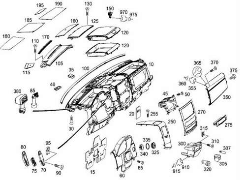

Wie sieht dieses CAN Kabel für 10,- aus? Wo schließe ich das an? Unterm Lenkrad links ist ja der CAN Verteiler. Dort z.B.?
Und was für einen Halterahmen brauche ich für das Radio und Klimabedieneinheit? Der Rahmen von der original Radiovorbereitung passt ja nicht mehr beim Sound 5. Und die Klima Bedieneinheit hängt sonst ja auch oberhalb in der Luft ...

Der Halterahmen heisst A9066890431 und kostet gut 15€ netto. Wie das Kabel aussieht kann ich dir nicht sagen. Geh einfach mal zum Freundlichen und lass dich dort beraten bzw. dir die Nachrüstanleitung ausdrucken.
Das Radio Sound 5 kann nur eingebaut werden, wenn eine Radiovorrüstung (Code ER0) vorhanden ist. Außerdem muss es mit dem Steuergerät codiert werden.
Nachruestung-radio-5

Ob ich die passende Vorrüstung habe lässt sich über die Fahrgestellnummer herausbekommen?! Die in der PDF aufgeführte "Schale" werde ich auch brauchen, das ist die, die wieder unterm Radio sitzt?!

Ja, geh zu deinem Mercedes-Händler vor Ort, nimm deinen Fahrzeugschein mit. Die können dir dann sagen, ob die Vorrüstung verbaut ist. Richtig, die Schale kommt unters Radio. Alternativ gibts aber noch einen Deckel, wenn du das Fach nicht haben möchtest. Der Mercedes-Händler kann dir auch einen Belegungsplan ausdrucken.
