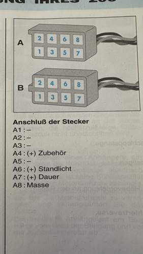

Wie im Titel schon beschrieben, stimmen die Klemmen Farben nicht überein mit dem Handbuch, deshalb muss ich zuerst dieses Problem lösen, dann kann ich auch das andere Thema mit dem Neustart des Radios lösen
Nach Handbuch ist dies so angegeben: Stecker im Fahrzeug
A8 Masse Gelb/Grün
A7 (+) Dauer Rot
A6 (+) Standlicht
A5 Leer
A4 (+) Zubehör
A3 Leer
A2 Leer
A1 Leer

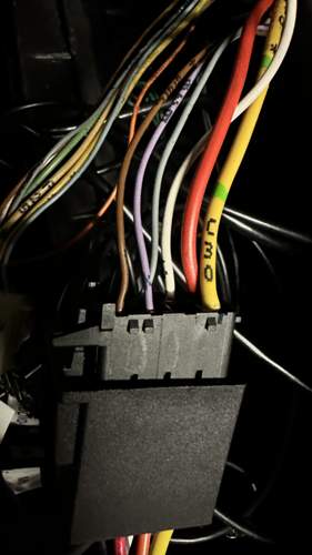

Stecker im Fahrzeug
A8 Masse Gelb7Grün
A7 (+) Dauer Rot
A6 Leer
A5 Weisses Kable kein Strom (auch nicht bei
bei Zündung)
A4 Zündplus Violett
A3 (Zündplus) Grau
A2 Zündplus Braun
A1 Leer
Nun bin ich ein wenig verwundert, kann mir jemand sagen oder erklären wie ich mein Radio Anschliessen kann? Welche Farben haben welche Bedeutung?
Handbuch 206
Anschluss im FZG
10 Antworten
Du schaust von vorne in deinen Stecker wie auf dem Bild gezeigt. (Verriegelung links)
Dann kannst du jede Zahl durchgehen.
Ist ganz easy.

Weil du das nicht brauchst... Bei anderen Herstellern heißt das Gala. Das dimmt die Beleuchtung wenn man die Scheinwerfer anmacht. Wird heute entweder über Zeit oder CAN gesteuert.
Brauchst du also nicht für den Betrieb deines Radios und kann ruhig leer sein!
Dein Stecker sieht doch original aus. Da scheint nichts gepfuscht zu sein. Warum sollte das Problem also da liegen?
Ich schätze eher auf einen Defekt vom Radio oder evtl. der dazugehörigen CAN - Box

Nein du brauchst am Radio gar nichts einstellen. Das macht das Radio allein.
Von wann ist dein Auto? Hat das schon CAN.
Hast du eine CAN - Box verbaut?
Die Tasten müssen leuchten. Das tun sie normalerweise aber auch wenn die Scheinwerfer aus ist.
Hast du irgendein anderes Autoradio das du testen könntest?
Wie gesagt am Fahrzeugstecker liegt es nicht!
Entweder ist das Radio defekt oder die CAN - Box!
Hast du das original Radio vorher bei Peugeot abmelden lassen?
Das nicht abmelden soll wohl auch zu den merkwürdigsten Problemen bis zum Defekt des Steuergerätes führen.

Für den Betrieb eines Radios benötigst du prinzipiell nur diese drei Strippen:
Dauerplus (7), Zündung (4), Masse (8)
Alle anderen sind "Luxus".
Falls das Radio nach Abschalten der Zündung, z.B. Einstellungen vergisst, dann lediglich 4 und 7 vertauschen. Manche Hersteller halten sich nicht an den ISO-Standard und wechseln diese beiden Leitungen - daher haben auch viele Radios Steckverbindungen.
Solltest du keinen CAN-Bus-Adapter (entweder Zwischenstecker, der die CAN-Bus-Leitung trennt oder Logik-Adapter, der den CAN-Bus übersetzt), dann musst du diese Leitung in jedem Fall stilllegen, da sie sonst die Bordelektronik beeinflussen kann. In diesem Fall muss der violette Pin 3 weg. Er kann einfach heraus-gepinnt werden, zur Not auch abgeknipst. In jedem Fall das Kabelende isolieren.

Die Angabe der Steckerbelegung im Handbuch des 206 ist btw. eine böse Falle: Die stimmt NUR, wenn in dem Fahrzeug original KEIN Radio eingebaut war, sondern lediglich die Radiovorbereitung. War vorher ein Originalradio drin, dann sind die Kabelfarben und teilweise die Belegung anders.
Der Abschnitt beginnt mit:
"EINBAU EINES AUTORADIOS
Ihr Fahrzeug verfügt werkseitig über folgende Radiovorrüstung:"
Die digitalen Handbücher gibt es erst für Modelle ab 2002. Es kann sein, dass die Belegung vorher anders war. Zudem könnte "Standlicht" auch ein Übersetzungsfehler sein. In den neueren Handbüchern ist bei Pin 6 die Rede von Zündungsplus.

Themenstarteram 10. Juni 2024 um 4:42
?Hallo zusammen, am Wochenende hatte ich endlich Zeit der ganzen Stecker Geschichte genauer anzuschauen, ich habe mich für eine radikale Lösung entschieden, da anscheinend der Batterie plus am Stecker Komplet gefehlt hat. Auch der Unterbruch von 2 Sekunden beim Starten des Autos habe ich gelöst.
Im Sicherungskasten ein Steckplatz gesucht, das Dauer plus hat, von dort aus ein neuer Kabel zum Radio hochgezogen, bei der Unterbrechung beim Start, habe ich vom Zündschloss den Violetten Kabel abgezweigt, auch wieder ein Kabel zum Radio gezogen.
Jetzt funktioniert alles, beim Starten geht dem Radio nicht mehr aus, und startet nicht mehr neu, auch die Einstellungen bleiben erhalten.
