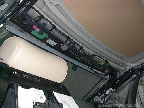

Original geschrieben von H.D.T.
Vielleicht ist ja auch der Antennenverstärker defekt. Da ist wieder die Frage wo ist er verbaut.
Ich bin der Meinung das die Antenne in der Heckscheibe verbaut ist.
Bitteschön, Antennenverstärker, verbaut
unterm Dach an der hinteren Scheibe!
Himmel-hinten
Oh je, wie kommt man denn da dran?
Den Himmel abbauen?
Momo
Ja, leider.
