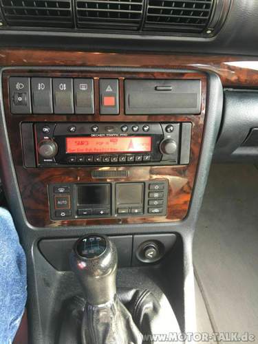

Also mir gefallen alle persönlich gar nicht im B5. Solltest erst mal schreiben was Du für eine Soundanlage verbaut hast. BOSE, Nokia Teilaktiv oder Standard ! Bei BOSE würde ich nur ein Original Radio verwenden. Der Klangunterschied ist schon hörbar. Empfehlen würde ich Dir ein Chorus 2 oder Concert 2 mit CAN-BUS Simmulator und USB-Interface mit Bluetooth Funktion es sei denn Du brauchst USB an der Front.
Was von den Fremdradios evtl. noch rein passt wäre ein Becker Radio das sich auf rot ( Audi Farbe ) einstellen lässt.

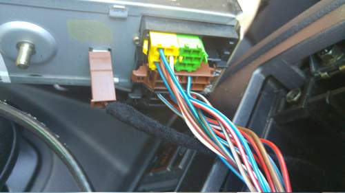

Meistens sind Teilaktive Systeme verbaut. Nimm das Radio mal raus und schau ob da ein kleiner gelber Stecker belegt dran ist. Wenn nicht hast Du den dicken braunen ISO Stecker voll belegt und das bedeutet dann das Du Standard Lautsprecher hast.
Dann sollten die Radios problemlos ohne was laufen. Lediglich kann es sein das Du das geschaltete PLUS im Adapter umstecken musst. Meistens sind die schon entsprechend vorbereitet.
so, habe jetzt das Radio mal rausgezogen.
da hinten ein kleine gelber Stecker verbaut ist, muss ich davon ausgehen, dass nun Aktivlautsprecher verbaut sind.

Du hast ein Teil Aktives Systehm. Und der VAG Mitarbeiter sagt ist völliger quatsch, ich habe auch keine Probleme und ich habe mein von innen Facelift umgebaut. Und sogar ein Doppel Din verbaut.
ok Danke, also kann ich die genannten Radios ein bauen :D:)
Jo muss dir nur einen Adapter dazu kaufen
welchen denn?
So wie ich das sehe sind alle Adapter bei dem Angebot dabei
Du brauchst einen Adapter um die Hinteren Boxen an zusteuern.
ok danke.
kannst du mir sagen welcher das ist? ich kenne miich mit diesem Aktiv oder teilaktiv nicht aus.
Danke
So was brachst Du
Klick mich
