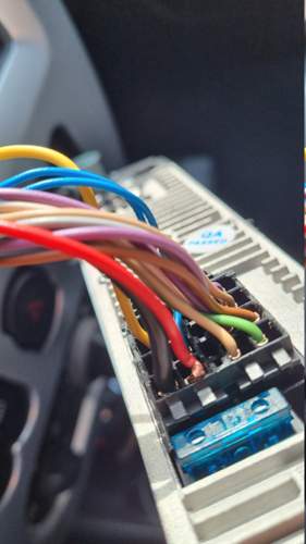

Heyho, mein original Blaupunkt Radio hat leider den Geist aufgegeben. Das Display ist kaputt und zeigt nichts mehr an.
Deswegen habe ich mir günstig das ieGeek305 gekauft.
Das Radio speichert.
Das Radio gibt ton.
Soweit so gut, also an der verkabelung habe ich sehr wahrscheinlich alles richtig gemacht.
Rot
Gelb
Schwarz
und Blau.
Alle haben ihre Position.
Jedoch ist das Radio absolut unbrauchbar, da der Empfang grottig ist.
Ich habe schon versucht ein günstiges Blaupunkt Radio einzubauen, um zu schauen ob das Problem am Radio liegt und siehe da, auch das neue günstige Blaupunkt Radio ist mies.
Ich bin zu dem entschluss gekommen, dass mir wohl eine Phantomspeisung fehlt.
Kann ich das blaue Kabel von der Hama Phantomspeisung (Amazon) an den blauen Steckplatz vom Radio dran machen und dann hat meine Antennen die gewünschten 12v ODER muss ich das blaue Kabel von der Speisung an das blaue Kabel, welches vom Auto selbst kommt klemmen und dann diese zwei verbundenen Kabel an das Radio anstecken?
Auto ist ein Dacia Sandero Diesel 2009 bj 86ps
