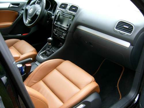

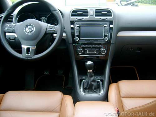

Habe vor meine Radioblende, Klimablende sowie die Lüftungsdüsen mit Klavierlack lackieren zu lassen.
Hat so etwas schon jemand von euch gemacht und hat erfahrungen damit ( passgenauigkeit nach dem lackieren) ?

So, hier mal die Radio-Klima und Schaltrahmenblende in Klavierlack!Die Blende für die Lüftungsdüsen hab ich so gelassen, da es unheimlich in der Frontscheibe blendet (mich stört´s). Denkt aber daran, das der Staub im Auto von den lackierten Teilen geradezu angezogen wird, deshalb jeden Tag abwischen!!!!!
Klavierlack
Klavierlack-2
am 2. Juni 2010 um 12:33
sieht schön aus!
kannst du uns auch was zum ausbau der beiden teile sagen? wäre dir sehr dankbar.
zum Ausbau der Blenden einfach mit einem Kunststoffkeil vorsichtig abhebeln, erst die Radioblende, dann die Klimablende,.
Auf keinen Fall die Zündung einschalten, wenn der Stecker von der Beifahrerairbag-Leuchte ab ist, sonst kommt ein Airbagfehler in der MFA, den man nur mit dem VDCS oder beim freundlichen wieder löschen kann. ( war beim mir der Fall )
Gruß otti
