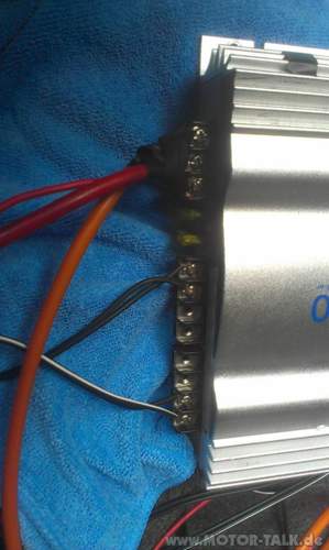

Guten Morgen Mercedes Freunde...
Ich habe folgendes Problem.Ich habe mir hinten meine alten MB-Quart lautsprecher eingebaut und diese an einem Verstärker angeschlossen.Die vorderen Lautsprecher laufen nur über das Radio.
Es funktioniert auch......aber sobald ich den Motor starte laufen alle Lautsprecher nicht mehr,,,auch die vorderen die nur über das Radio angeschlossen sind nicht.
Motor aus und Zündung aus bringen kein ergebnis...erst wenn ich die Lautsprecher am Verstärker abziehe und die Steuerleitung abmache,laufen die vorderen Lautsprecher wieder.Jetzt kann ich auch wieder die anderen anschließen und alles läuft.Motor an und alle laufen wieder nicht!!!!Was kann das sein.

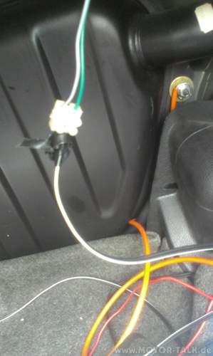

Verstärker direkt an Batterie + mit Sicherung;Steuerleitung mit Antennenleitung gekoppelt und Masse mit an Tankbefestigung geschraubt.
Becker Radio,Raveland XA-1000 Enstufe 4/3/2 Channel Power Amplifer.

Verstärker + von Batterie mit Sicherung
Masse ist klar und Steuerleitung von Antenne abgegriffen...

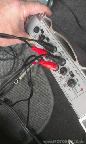

Also die Originalen Lautsprecherkabel vom Werk aus die nach hinten gehen ( am Radio über originalen Stecker verbunden) ,im Kofferraum mit Chinchstecker verlängert und am Verstärker angeschlossen. ( In)
Dann von Out zu der Lautsprechern verbunden. Fertig. gruss Jörg

du kannst doch nicht die lautsprecherkabel an die cincheingänge der endstufe anschließen,was soll das bringen???
ich hab mit der elektrik vom verstärker keine ahnung,aber sowas ist sicher nicht gesund.
man kann die hinteren lautsprecher als lieferant nutzen,da muß aber ein entsprechender adapter dazwischen, die giebts auch. geht sowas überhaupt?
besorge dir die adapter
http://www.google.de/imgres?...
sowas z.b.
