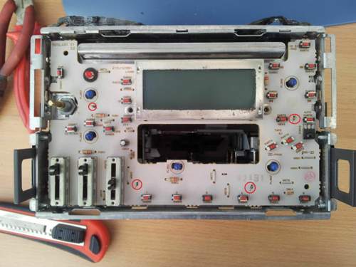

Moin Männers und Mädels,
nach der OP kommt jetzt langsam die Phase der Langeweile.
Bei meinem SC 802 versagt nach und nach die Beleuchtung und ich hasse nichts mehr wie unvollständig funktionierende Beleuchtungen.
Hat einer von euch schon mal probiert die Beluchtung im Radio zu ersetzen?
Falls ja, wäre eine kleine Beschreibung und ein Tip welche Leuchtmittel benötigt werden ganz nett.

In dem von mir weiter oben verlinkten Thread wurden die Birnchen eines SC-802 mit der Anleitung fürs SC-805 mit Erfolg gewechselt! Das SC805 IST baugleich, was den Tausch der Birnchen angeht.
Lediglich bei einigen SC81*-Radios sind die Birnchen wohl z.T. direkt mit der Platine verlötet.

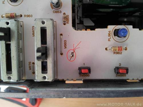

Habe die Birnchen jetzt bei Conrad bestellt. Werde dannin den nächsten tagen berichten.
Themenstarteram 7. Februar 2013 um 14:43

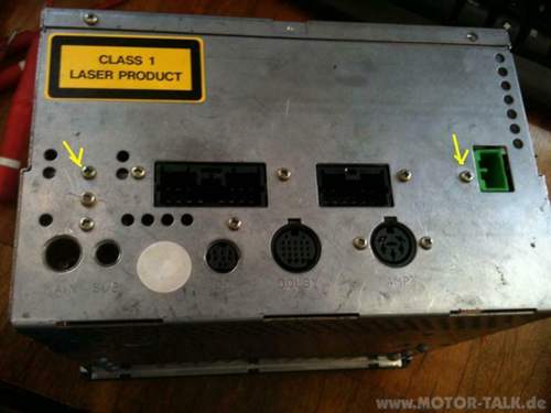

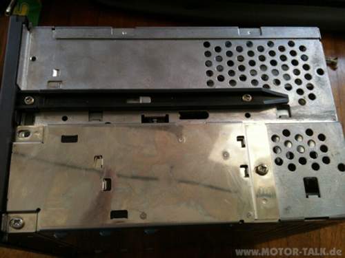

Birnchen sind gewechselt, die Platine muss noch extra gelöst werden beim 802. Ich poste nacher noch 2 Bilder.
