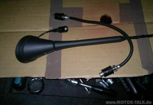

Auf Nachfrage für Ronny:
Lage des Elkos in meinen Antennenverstärker von 94. Normal ist da ein Axial-Elko verbaut, ich hab den mal probehalber gegen ein Ersatzteil Radialer Bauart getauscht
Danke für die Bilder.
Das sieht bei mir ganz anders aus ... sehr viele sehr kleine Bauteile und die Leiterbahnen lösen sich alle auf.
Werde also morgen mal zu VW fahren und sicher sehr viel Geld dort lassen
Denke mein Verstärker hat schon lange aufgegeben.
eigentlich wollte ich nur schauen ob der Kontakt oben zur Antenne blank ist...
Alternative Verwertung : Von welchen Modellen passt das noch ?
