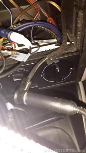

ich habe ein Problem, wofür ich nicht die Lösung finde.
Ich habe einen verdammt schlechten Radioempfang (Drittradio: clarion cz201e)! Andauerd, egal ob Stadt, Land oder Radiosender ist ein kurzes Rauschen zu hören. Dem Vorbesitzer des Autos wurde schon zuvor die Antenne geklaut, aber dazu später. Also habe ich mir in ebay einen Kurzstabantenne (9cm) gekauft. Danach war der Empfang so gut wie ohne Antenne. Nun gut, das liegt dann wohl an der länge der Antenne, habe ich gedacht. Also habe ich eine 40cm-Antenne bestellt. Jetzt ist der Empfang genauso schlecht! :(
Im Internet hört man nur von der Phantomeinspeisung, aber diese scheint laut Foto vorhanden zu sein.
Könnte der Antennenstab gelitten haben, als irgend ein Assi die Antenne (mit Gewalt?) rausgedreht hat? Das Gewinde scheint aber ok zu sein. Der Vorbesitzer hat einen Verstärker eingebaut, daher ist ziemlich viel Kabel-Wirrwarr im Radiofach, aber daran kann es auch nicht liegen. Woran kann es noch liegen? :)

Prima Bild.
Is nur nich das drauf erkennbar, was evtl. relevant sein könnte.
Aussagekräftige Bilder des gesammten Radioanschlusses und der Verkabelung posten.
- Antennenkabel auf Unterbrechung /Schluß zwischen Mittelleiter und Abschirmung geprüft ?
- Antennenfuß auf Wassereintritt geprüft ?
- Spannungsversorgung des ggf. verbauten Phantomspeiseadapters geprüft ?
- Stromaufnahme des Phantomspeiseadapters und des Antennenverstärkers im Antennenfuß geprüft ?
- Gesammten Radioanschluß entsprechend Einbauanleitung geprüft ?
- Anschlüsse des Radios entsprechend Einbauanleitung adaptiert / umkontaktiert ?
Suchfunktion genutzt und Beiträge zur Thematik gelesen (dürften diverse Seiten zur Thematik sein) ?

Könnte es sein, dass das auf dem Bild 1 gezeigte Kabel keine Phantomeinspeisung ist?
Es sieht mir nicht nach den Phantomeinspeisungen auf Ebay aus. Das Kabel ist am Radio fest befestigt und ein dünnen Kabel, wie bei den anderen ist auch nicht vorhanden?
Ich habe insgesamt daneben noch 2 weiter Kabel frei:
http://i.imgur.com/WwTuSxh.jpg
http://i.imgur.com/EpCpe6G.jpg
Das Kabel vom Adapter sollte am Remoteausgang angeschlossen werden.
Diesen findest du ganz einfach mit einem Messgerät, bei eingeschaltetem Radio sollte ca. Batteriespannung am Kabel anliegen, bei abgeschaltetem Radio ......

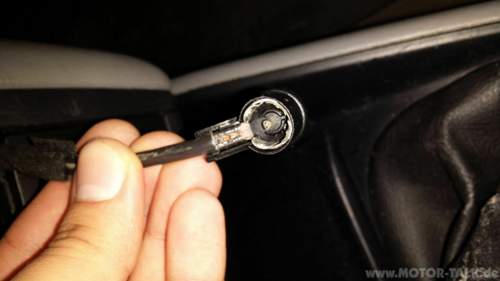

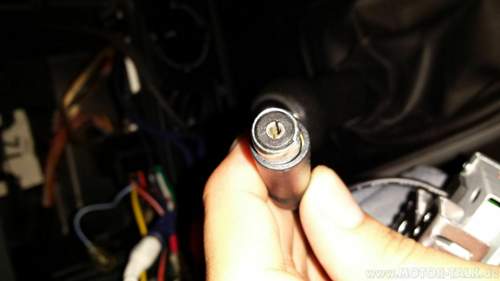

Ich habe mich nun von ATU beraten lassen und herausgefunden, dass bei dem auf dem 1. Bild gezeigten Antennenkabel keine Phantomeinspeisung dabei ist. Mit dem Radio ist auch alles ok, was ich mit einem langen Kabel an die Antennenbuchse angeschlossen, getestet habe. Jetzt muss zwischen das Antennenkabel (von der Antenne ausgehend) und dem Kabel vom Radio ausgehend die Phantomeinspeisung rein.
Meine Frage, welches würde bei den Anschlüssen besser passen, bzw. gibt es da einen Unterschied?
http://www.ebay.de/.../310761851394?...
http://www.ebay.de/.../310813318919?...

Die Anschlüsse von der Phatomeinsp.müssen einmal an deinen Antennenanschluss des Autos und an den Antennenanschluss deines Autoradios passen.Und wenn die Anschlüsse auf den Bildern diese sind,würde ich auf den ISO tippen

Endlich ist der richtige Phantomeinspeiser angekommen. Der Empfang ist jetzt viel viel besser, aber kurze, leichte Empfangsstörungen. Ich hoffe, dass ich das noch irgendwie gelöst bekomme.
Zwei Fragen habe ich noch:
1. Den Phantomeinspeiser (blaue Kabel) habe ich an das weiß-blaue Kabel (vom Auto) angeschlossen. Ist das so richtig?
