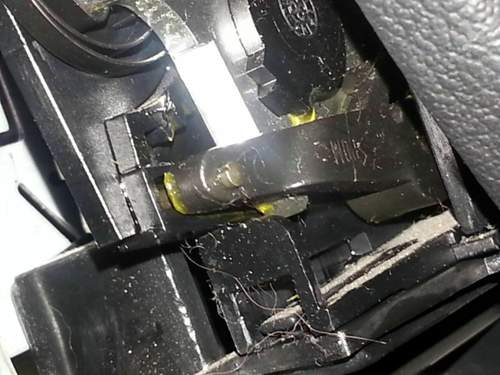

Hallo Leute,
Leider ist im Reparaturkit nur der rechtsseitige Führungshebel enthalten.
Bei mir ist aber der linksseitige unauffindbar verschwunden als mir eine Werkstatt das dort gekaufte Radio einbaute.
Ich dachte erst das Kit wurde werksseitig unkomplett geliefert un bestellte ein neues. Wieder kam das Rep-Kit
8N0 098 459 nur mit dem Führungshebel der rechten Seite an.
Wo bekomme ich das Plastikteil her?
So sehen die beiden Seiten aus. Ist wie bei ner Türklinke man kann den Hebel nicht umdrehen.
Danke für Eure Hilfe.

Liebe TT 8N Verständige,
Die Radioblende meines quattro 225 ps wurde bei einem Radioeinbau linksseitig beschädigt.
Das Rep-Kit 8N0 098 459 wurde bestellt und kam mit dem rechten Führungshebel.
Der linke war nicht dabei obwohl das kit für links und rechts bezeichnet ist.
Die neue Konsole wurde 254€ kosten.
Wer kennt das Problem und was kann ich tun?
Beim freundlichen hier in Spanien Kennt sich niemand sus weil sie diese Reparatur noche nie hatten aber gern eine neue Konsole verkaufen würden.
Danke im Voraus

Img-20150127-wa0004
Img-20150127-wa0003
Hier noch ein bild des hebels.
[Von Motor-Talk aus dem Thema 'Reparatursatz 8N0 098 459' überführt.]
Img-20150127-wa0005

Hi Manfred
Danke für Deine Antwort
Richtig
wie gesagt links und rechts wurde bei 8N0 098 459 angegeben. Es war aber nur der rechte hebel drin. Gibt es kein kit nur für links?
Beim freundlichen sind sie vollkommen ratlos weil die normalerweise nur die ganze einheit tauschen.
Der Fehler kann also nur an der falschen artikelnummer liegen.
Also sollte ich vielleicht besser in Deutschland bestellen. Am besten mit einer genauen inhaltsbeschreibung vorab.
Leider sind die Spanier inkompetent. Auf eBay.de habe ich abdeckungen fur 40€ + Versand gesehen.
L.G.
Peter
hab nachgesehen die Teilenummern und Bezeichnungen sind richtig.:confused:
Manfred
Mittlerweile hay Audi Spanier angerufen und Hilfe versprochen.
Ausserdem hay die Radiowerkstatt einer ganze konsole aufgetrieben die links auch keinen Führungshebel hat.
Vielleicht gehört nur der Rechte rein.
Habs fast vermutet.
Morgen wirds verbaut , dann schaumermal.
Danke Manni
