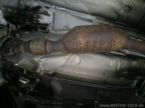

HI,
hab mal mein Felxrohr forgrafiert, dabei ist mir aufgefallen, dass das Getriebe unten schwarz ist. Ist wahrscheinlich einfach nur Schmutz oder? Hoffe es ist kein Getriebeöl. Manchmal scheint es nämlich so, als ob die Schaltung etwas reibt. Komische Beschriebung ich weiss, aber wenn ich im ersten oder zweiten Gang fahre und meine Hand am Schalthebel habe, merke ich, wie es etwas reibt.
