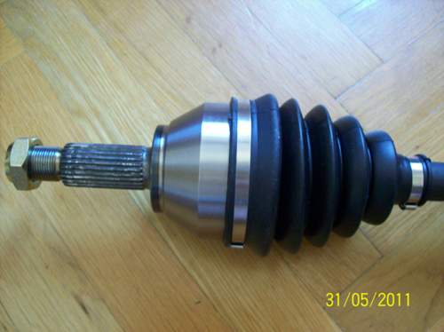

Bei deiner Beschreibung würde ich ein defektes Gleichlaufgelenk vermuten. Ist das Lager außen an der Antriebswelle.
Ist relativ einfach zu tauschen, Kosten Lager etwa 50 €
Arbeitspreis kann Dir Dein Kumpel sagen, Der die Radlager gemacht hat.
Ist keine große oder teure Sache !

Genau das sind die Teile.
Kannst Du beruhigt von Onlinehändlern kaufen.
Seite feststellen ist nur per Hören möglich, selten mancht so ein Gelenk eindeutig zu zuordende Geräusche.
Normal kann man davon ausgehen, dass das belastete Gelenk mehr Geräusche macht, als unbelastet.

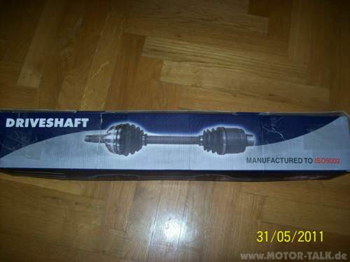

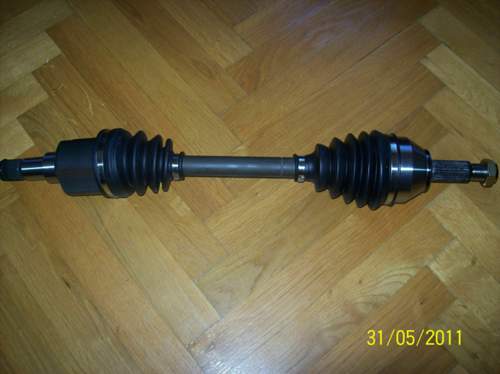

Ich habe in der Zwischenzeit 250 EUR (plus 50 für die Arbeit) für 2 neue Antriebswellen wie es aussieht umsonst ausgegeben. Ich schätze so ab April d.h. ca. 5 tkm fahre ich mit dem Problem in der Hoffnung es ist nichts schlimmes, leider bis jetzt habe ich für neue Lager und Wellen ca. 500 EUR ausgegeben und es ist kein Ende in Sicht.
Im Gegensatz zum Themenstarter, habe ich bzw. mein Kumpel zuerst die linke Welle (siehe Anhang) gewechselt. Das Geräusch war immer noch da, habe dann wieder aus der Bucht eine Welle (rechts) gekauft und eingebaut. Beide alte Wellen waren eigentlich in Ordnung, nur etwas Spiel war bei den inneren Gelenken spürbar.
Trotz neuen Antriebswellen und neuen Radlagern ist das Geräusch weiter vorhanden und es wird immer lauter. Ab ca. 40 km/h beginnt es so ein ratatata und ab ca. 120 km/h höre ich nichts mehr, leichte Vibrationen spürt man im Lenkrad auch. Wenn man auf der Hebebühne das Ganze hinhört, kommt es genau aus dem Getriebebereich.
