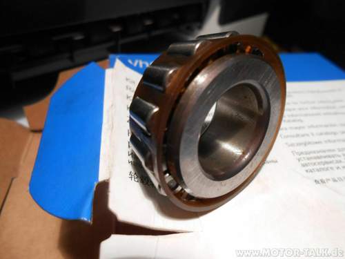

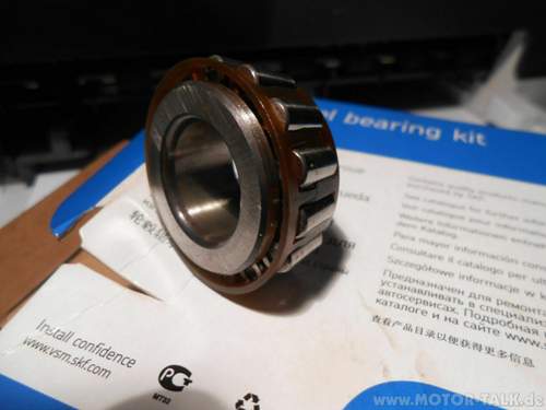

Das äußere Lager hat anscheinend mal jemand zu stark angezogen, das scheint wohl die Ursache für das Brummen gewesen zu sein.
Die neuen Lager, auch von SKF, haben Kunststoffkäfige. Ist das jetzt der Stand der Technik? :confused:

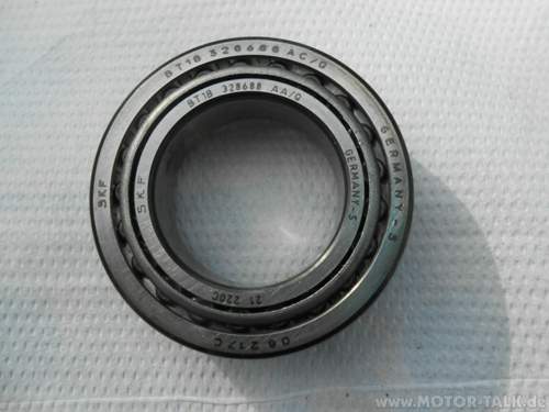

Als ich vor 2 Jahren die Radlager (auch von SKF) erneuert habe, waren diese noch aus Metall.
Hast du mal ne Teilenummer?
